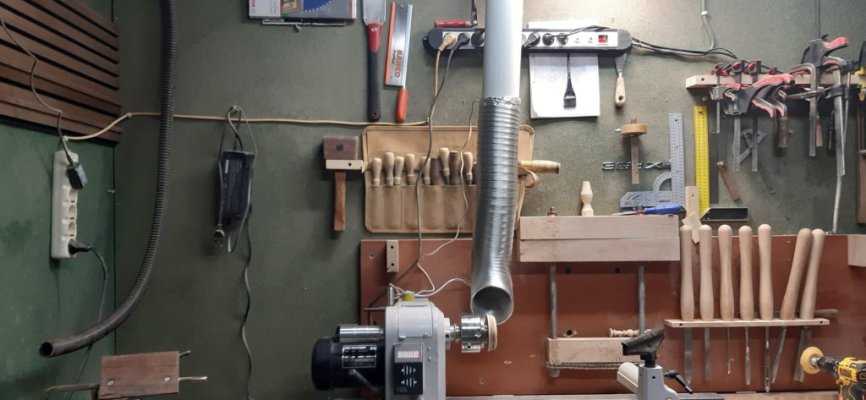

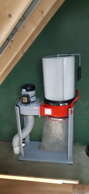

Vandaag de holzmann ABS1500 geinstalleerd, eerste indruk bij het uitpakken was nogal lauw. Filtercasette lijkt mij nogal dunnetjes. Alles gemonteerd en proefdraaien, doet m.i. wat het moet doen. Het toestel staat op een zoldertje boven mijn draaibank met een pvc buis en een flexibele alu buis naar de draaibank.Scheelt in lawaai en mogelijk ook in fijnstof, effe afwachten.
