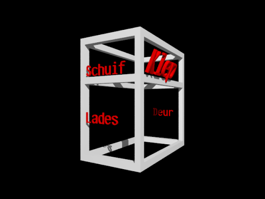

Schets / concept. 450x800x800 mm Stijlen en regels 36x44mm of 24x44mm, nog even op broeden.
Achter de klep de schaven. Achter de schaven de zagen, toegankelijk via schuif.
Onder de schuif lades 2/3 van de 800 diepte
Aan de andere zijde een deur, plnkjes 1/3x800 diep.
De 800 mm diepte nog verdelen middels 2 stijlen (weggelaten in de schets).
De voorkant (klep) en achterkant volledig opbouwen uit stijlen en regels als complete wand.
De twee korte kanten alleen regels en losse vulling (bij schuif maar de helft oid)
Op de kar komt een gereedschapsbak voor de beitels, rugzagen, aftekengereedschap etc. Is al een tijdje op de werkbank in gebruik. Schaven staan nu onderde werkbank, in de kar zijn ze net iets makkelijker te pakken.

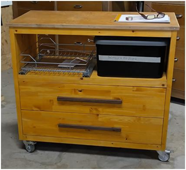

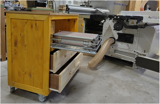

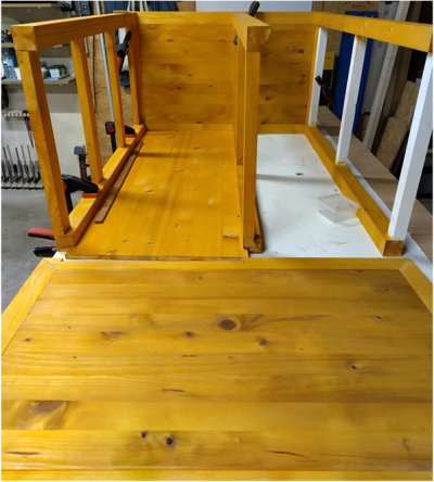

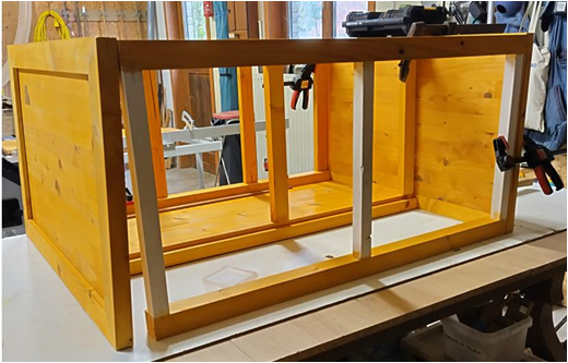

Vorig jaar een meubeltje,een outfeedwagen voor de paneelzaag, alles van gerecupereerd materiaal. Constructie is vergelijkbaar, principe van regels & stijlen en dwarsverbindingen.
Afmetingen LxBxH : 900x500x750.
Zijkanten - Regels en stijlen 50x30, verstekken gelijmd met domino’s
Sponning gefreesd van 15 mm, panelen 15 mm dik, vastgezet met lamello’s in de sponning
Ladderframes : regels &stijlen 50x40, tussenstukkenbovenzijde 30x30, gelijmd met domino’s aan de zijkanten
Sponningen gefreesd van 15 mm, legplanken 15 mm dik, geschroefd in de sponning met 3x30rvs
Vak boven : meetmateriaal / schuurpapier
Lades : handzagen & bankhamers
Waarderingen: ZotVanHout en knotwilg
