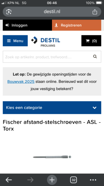

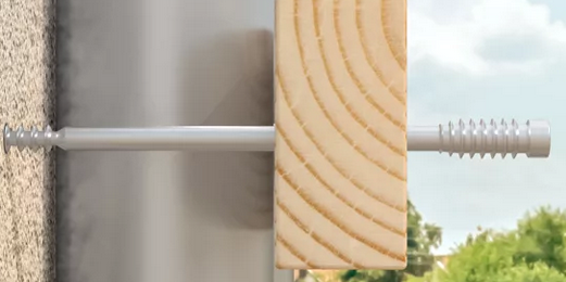

Hi Wim, ik had ze op een beurs gezien, volgens mij deze van Fischer:
Hier heb ik laatst een doosje van opgepikt. Werkt uitstekend. Ligt gewoon in het schap bij Isero.

Helaas betreft het een oudere post. Daarnaast zijn het niet de juiste lengte schroeven als gevraagd fisher begint bij lengte 80 gevraagd werd 6x40 of 50
