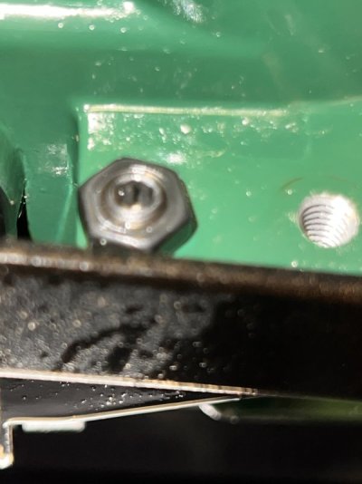

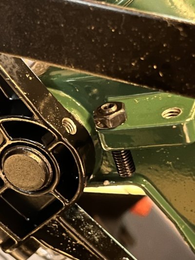

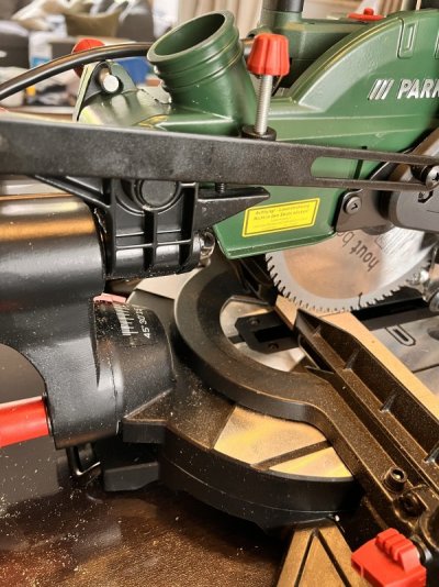

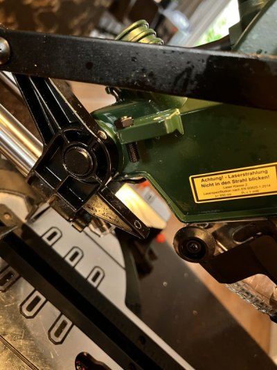

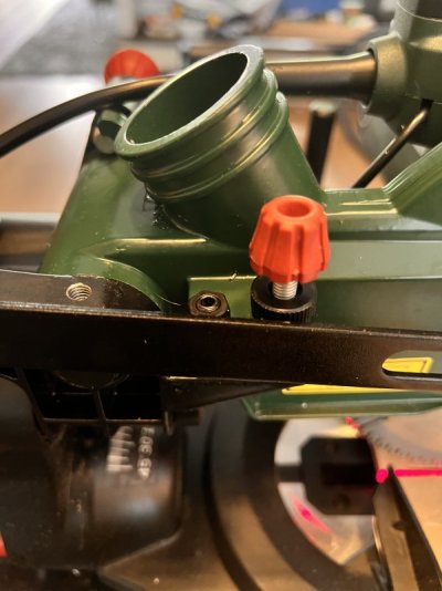

Wel eerst de moer losdraaien. Dan met de inbussleutel de diepte juist instellen en dan de moer weer aandraaien, terwijl je de bout met de inbussleutel tegen houd.
Dit bleek het verlossende antwoord te zijn. De machine is nu goed ingesteld en klaar om morgen te zagen. Dank!
11.651
4.513
Met de bout stel je de maximale diepte in. Met de rode knop stel je de diepte in om bijvoorbeeld pennen te zagen.
