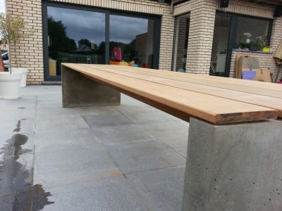

ik heb twee jaar geleden een buitentafel gemaakt van 360cm ipé planken van 18mm dik. Ondersteund door 2 in de betonnen poten ingegoten bankirai balken van 45mm x 75mm. op de balken dan stalen dwarsprofielen om de +-50cm. Ziet er strak uit en daar kan je met twee volwassenen op dansen zonder doorbuigen.
