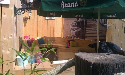

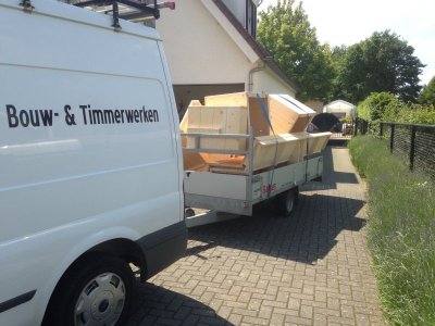

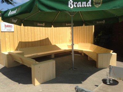

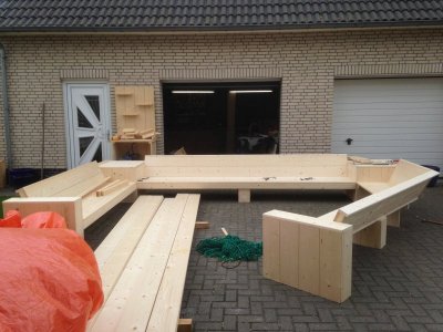

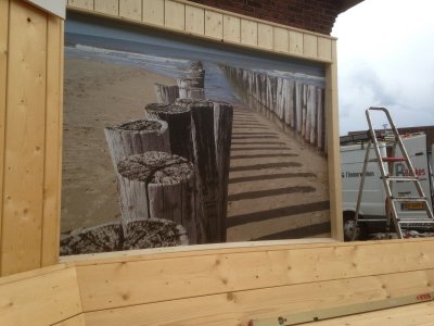

uiteraard. ik maak hoofdzakelijk meubelen voor buiten.

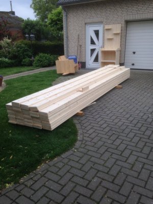

onderstaande foto heb ik volledig gemaakt van gedroogde en geschaafde steigerplanken. Dit is bij een café bij ons in Sint Joost. Voor dit werk zijn er 80 lengtes van 4,80m gebruikt. een behoorlijk pakje hout dus zoals te zien op de foto

Bij bovenstaand werk is bij de wanden wel rekening gehouden met uitzetten en krimpen. aangezien deze 5,1m lang zijn moet dat wel. Ik heb overal tussen de planken +/- 5mm (duimstok) speling gehouden.
Voor banken enzo maakt het niet echt wat uit of je ruimte houdt, daar deze normaal gezien max 3 planken (zit) en 4 planken (zijkanten) breed zijn.
