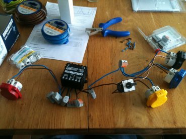

Leuk zal nog zijn als je de stofafzuiging ook kan regelen. Ik heb hetvolgende in elkaar geklust en het werkt prima, kosten ongeveer 70€ maar dan hoef je niet meer elke keer met stekkers in de weer, mooi te combineren met de afzuigsysteem met kleppen zoals je nu hebt.
Rood gaat aan als ik 1(geel), 2(blauw) of 3(zwart) selecteer en apparaat inschakel. Op rood komt dus stofzuiger. Schakelaar heeft (kindveilig) ook een nul stand. Schakelaar komt dus ergens boven de werkbank te hangen in een kastje.

Arthurdeboer,
hier wil graag iets meer van weten...
welk apparaatje heb je ertussen geplaatst?
waar haal je dat 'ding'?
zou je een schemaatje kunnen posten?
jan

Arthurdeboer,
jan
Hoi Jan,
Om even voor Arthur te antwoorden. Dat is een master/slave switch van het merk Kemo als ik het goed zie.
Deze schakelt de slave output als er door de master output een stroom gaat lopen.
Op die manier kun je dus met een inschakelen van een gebruiker een andere gebruiker meeschakelen.
In dit geval bijvoorbeeld een zaagmachine en een stofzuiger.
Kijk maar even op de website voor alle info:
https://www.kemo-electronic.de/en/T...3N-Master-Slave-switch-230-V-AC-400-V-AC-.php
