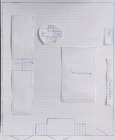

Hierbij de ruimte. Links zitten drie ramen.
Er zitten drie deuren voor. De hal ligt op ca 1.20 meter boven maaiveld.
Links zijn de deuren op vloerhoogte. in het midden deuren op maaiveldhoogte zodat je zware dingen naar binnen kunt rijden en met de loopcat op kan pakken. rechts de toegangsdeur ook op hoogte.

@Sjoerd Gardien Ik zit naar je tekening te kijken en vraag me af, hoeveel prsonen kunnen er werken? Als afgeleide daarvan wie zijn de doelgroep. Dan zie ik, jaloers, 120m2.
Mijn werkplek is een kwart (en er zijn er die het met duidelijk minder moeten toe doen). Theoretisch kun je 4 werkplaatsen kwijt in die ruimte, met werkbank en kleine machines. Of twee kleine werkplaatsen en een grote waar je een grote zaagtafel, lintzaag(!) en vlakvandikte kwijt kunt, met misschien nog een kleine natte ruimte voor slijpwerk etc.
Jullie zullen er vast wel allang over na hebben gedacht, maar ik ben wel benieuwd.

Ja, dat is ook een ding, ik denk dat we toch wel minimaal 4 cursisten kunnen hebben voor grotere projecten en 8 voor kleine., dus er moeten ook nog minstens 4 grote werkbanken tussen.
Op zicht zou ik drie werkbanken op stellingen kunnen plaatsen dat die alleen naar beneden komen als er behoefte aan is (en dus minder behoefte is aan machineruimte.
Het is niet de bedoeling de ruimte te splitsen.
Je hoeft de ruimte niet te splitsen. 3 of 4 werkbangen in lengte richting vlak bij het bordes/trap zodat je er nog omheen kunt. Formaatzaag een kwart slag gedraaid zo dicht mogelijk bij de achterwand. De vandikte, die tafels? zijn die nodig of zijn 4 rolbokjes genoeg? Op basis daarvan de rest van de ruimte inrichten. Pas dan de maximale lengte van de werkbanken bepalen. Misschien kun je er twee zo lang maken dat er twee personen aan kunnen werken ~2.6m of 1.2m diepe werkbanken maar kort. daar kun je ook 2 personen aan kwijt. (diepe banken zijn ook handig voor montage)
Zomaar een idee.

Dan hierbij een meedenkvraag:
Ik heb 120 m2 in 10 bij 12 meter.
In de ruimte zijn best wat wensen en ik kijk wat er in zou passen (ook met voldoende werkplekken/werkbanken).
Daarvoor kijk naar welke machines bij elkaar of tegen een muur kunnen staan:
De formaatzaag vraagt denk minimaal 3 bij 5 meter. Die is moeilijk te verplaatsen denk ik.
Ik zou hem zo opstellen dat aan beide kanten een meter extra te realiseren is.
Dit is het meest vaste onderdeel lijkt me.
De overige onderdelen zouden met een stapelaar (een electrische pompwagen die ook de hoogte in kan) verplaats kunnen worden als het nodig is voor een groot project), maar zouden een principe plaats moeten hebben. Je wil zo min mogelijk hoeven schuiven.
Dan kunnen denk ik naast elkaar staan de vlakbank en vandiktebank, met voldoende voor en achterruimte (4 meter?)
Een afkortzaag kan het beste tegen een muur (met evt een roltafel)
De freesmachine, langatboor, lintzaag, kolomboor en banschuurmachine kunnen tegen een muur, of ruggelings tegen elkaar in een soort ster opstelling. met twee to maximaal alle machines.
Een houtdraaibank kan ook het beste tegen een muur
Kloppen mijn aannames/ hebben jullie tips hierin?
Ik post zo een schets van de ruimte
Je kunt onder veel machines van die frames met wielen plaatsen zodat ze verplaatsbaar zijn. Maar ook als je dat niet doet, hou zoals reeds genoemd met afzuiging rekening - maak dus een plan waar je de afzuiger gaat zetten zodat deze eenvoudig te ledigen is, het lawaai ervan zo ver mogelijk bij je werkplek vandaan is en het stof bij ledigen makkelijk op te vegen is. Ga daarna kijken waar je 'dode' ruimte hebt: ruimte die nodig is voor in/uitvoer van hout door machines en plaats waar mogelijk dode ruimtes over elkaar heen: de uitvoer van een lintzaag en een vlakbank kunnen overlappen indien beiden niet volcontinue draaien.
Teken draairuimte in om met langhout te lopen: het scheelt een stuk moeite en frustratie als je een houtje van 3 meter lang niet enkele keren moet steken om hem door de ruimte te verplaatsen.
Als je een afkortzaag gaat gebruiken, vind ik het zelf een prettig optie om aan béiden zijden van die machine veel ruimte te hebben; ik heb ~3m aan beide kanten vrijgemaakt zodat ik twee kanten op kan werken. De 'dode ruimte' achter de zaag (hij heeft immers ruimte nodig om van voor naar achter te lopen) heb ik opgevuld met kastruimte voor opslag van heel veel kleine spullen zoals gereedschap en schroeven.
Ik heb in mijn werkplaats een vaste maximumlengte voor ruw hout gekozen: 3 meter. De machines staan zo opgesteld dat ze allemaal een werkstuk van 3 meter kunnen accepteren én uitvoeren. Iets wat langer is dan dat moet ik dus ofwel buiten verwerken of eventueel op mijn lintzaag, die ruimte heeft voor 4 meter stukken.
Kies ook, als je wilt, een plek voor korte termijn opslag. Een 'aflegplaats' voor hout wat voor een project nodig is en gezaagde stukken zodat ze niet her en der in de weg staan.
Teken ook een vrije ruimte voor assemblage. Als je iets maakt dat groter is dan een werkbank en dus op de vloer in elkaar gezet word, moet je eromheen kunnen lopen en werken.
Hou een ruimte vrij voor spuiten oliën en lakken. Helemaal mooi zou zijn als je die ruimte kunt afscheiden met plastic of lamellen zodat het stof eruit blijft.
Overweeg of je iets met de vloer wilt doen. Kaal beton gaat vervelend worden aan de voeten en knieën dus als je daar een coating of vloer op wilt hebben, begin daar dan mee of gebruik rubberen/stoffen lopers tussen de machines en aan de werkvlakken.
