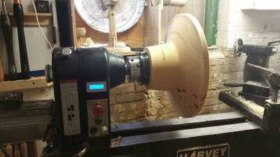

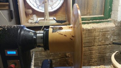

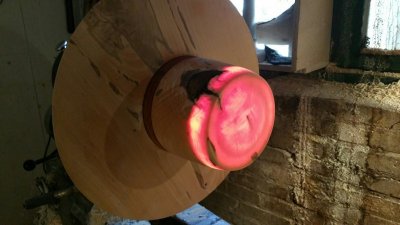

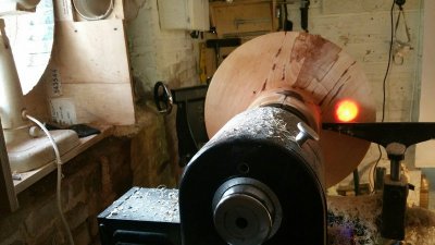

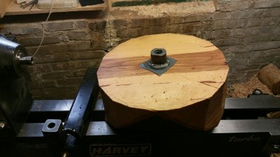

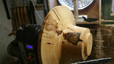

Ik kon niet wachten tot maandag en ben vanmorgen alvast begonnen met het voordraaien van de hoed.
Eerst een schoefplaatje monteren
Soms mag een mens geluk hebben :D

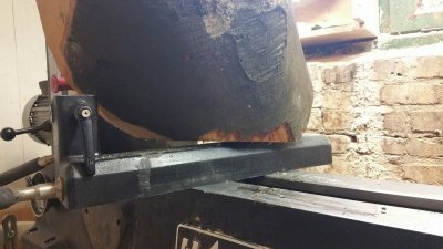

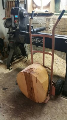

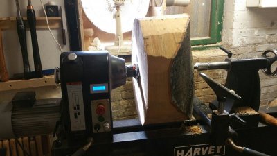

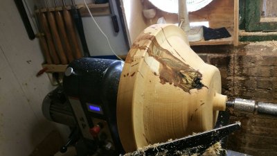

Met veel bloed zweet en tranen heb ik het zware stuk hout op de spil kunnen draaien en toen zag ik dat mijn leunspaanhouder aan de linker kant het hout was.... #@!!#!!@#$ (scheldwoorden)
Maar ik had geluk en de houder ging er nét onderdoor.

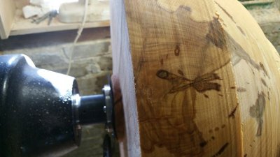

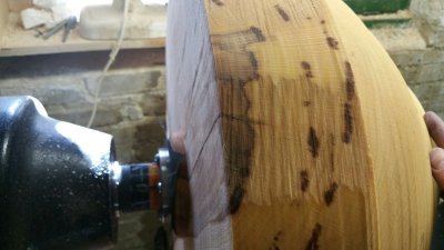

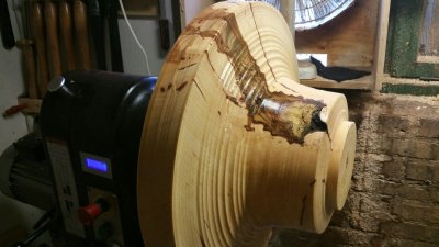

ik geloof dat ik niet echt het ideale stuk hout heb omdat er meerdere kernen in deze boom hebben gezeten
Op de foto's is te zien dat er nog flinke scheur zit en aan de andere kant duidelijk een tweede kern.
Maar goed, we zien wel...

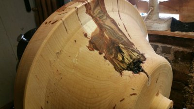

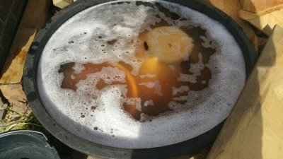

Verrassing !!!! tijdens het voordraaien komt er een rot stuk tevoorschijn.
Meer ga ik er niet vanaf draaien en gaat de voorgedraaide hoed in een kuip met water en afwasmiddel om uitdroging te verkomen zodat ik maandag de hoed af kan maken.

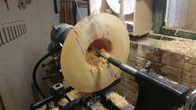

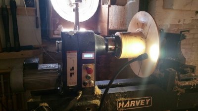

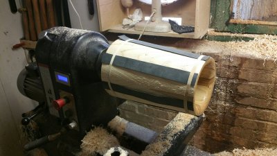

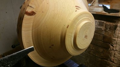

Als eerste de "hoed-blank" uit het water naar binnen halen en een beetje laten uitdruppelen

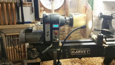

Daarna het voetje maken voor de chuck als ik de hoed later omdraai. Ook meteen meer hout wegnemen.
Nu is het gewicht nog een stuk minder en kan ik de hoed omdraaien.

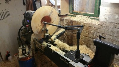

Nu is het tijd om de rand naar 3mm dikte te brengen.
Verder met uithollen.

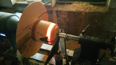

Hier kan ik mijn zelfbouw meetgereedschap uitproberen.... werkt prima.
De hoed is uitgehold en kan ik hem uit de chuck nemen.... snel even passen :cool:

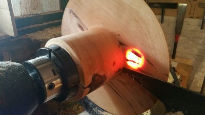

Nu gaat de hoed op het klemhulpstuk om de bovenkant dun te draaien.
Ik denk dat ik niet de 3mm heb gehaald omdat ik niet het lef had om verder te gaan

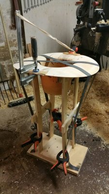

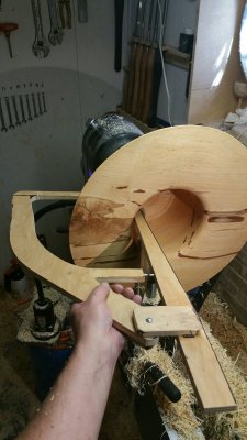

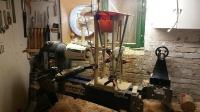

Als laatste voor vandaag de hoed in de buigmal en dan maar hopen dat ik niet "krak" hoor.
Ik heb ook nog best veel video materiaal maar dat moet ik nog eens goed voor gaan zitten en zal de film "the making of" later plaatsen.
Al met al is het me niet tegen gevallen maar ook niet mee gevallen.
Vandaag ben ik toch nog een 7 uurtjes bezig geweest. Als ik de hoed zaterdag niet had voorgedraaid was het me vandaag niet gelukt denk ik.
Verder heb ik echt de vruchten kunnen plukken van alle voorbereidingen.

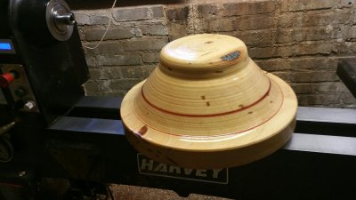

Prachtig werk. Erg knap hoor. Wat ik mij afvraag: op de laatste foto's zit een donkere band op de hoed maar op de eerdere foto's niet. Hoe heb je die erop gekregen?
Roestige Spijker
5 okt 2013
1.198
119
53
Landgraaf
Marthijn... dankje, ja dat buigding werkt prima.
Pel.... dankje... ik denk dat 3mm de maximale dikte is..... beter 2mm. Maar daarvoor heb ik meer lef nodig :eek:
Nico... dankje, ja klopt. Nu nog afwachten of hij echt gaat passen. Ik heb geen idee hoe hard ik alles moet aantrekken.
tdw83.... dankje. Ja klopt ben ik vergeten te vermelden... dat heb ik gedaan met een ander soort hout ertegenaan te laten wrijven.
het bruine/rood is Padoek en de zwarte randjes is gedaan met zwart tropisch hout (ik weet de naam niet meer)
