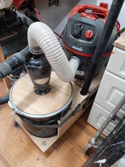

Ik heb mijn Starmix aangesloten op een cycloon, met tussen stofzuiger en cycloon een slangdiameter gelijk aan de aansluiting van de cycloon. Dat geeft m.i. geen druk/zuigkracht verlies tussen stofzuiger en cycloon. Vanaf de cycloon kan ik kiezen voor een iets dunnere diameter slang als het tbv opzuigen fijn materiaal is (luchtsnelheid is relevanter) of een iets dikkere slang als het volume van wat meer belang is.
Ik moet wel zeggen alles met zo kort mogelijke slangen, dus met dat soort te overbruggen afstanden geen ervaring.
