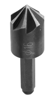

De conische kop heeft meerdere snijkanten zoals op de foto te zien is:

Stanley STA61502-XJ

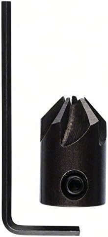

Ik heb veel betere resultaten uit de hand bereikt met dit type, dit snijdt meer en de chip afvoer is beter:

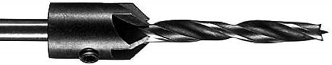

En tegenwoordig met de wat betere kwaliteit van dit type:

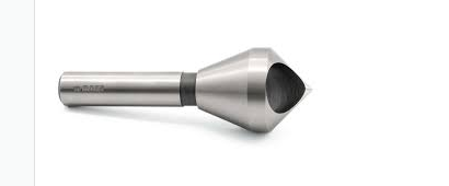

Dit is van origine een ijzerverzinkboor, maar ik gebruik het ook voor houot. Geeft een mooi resultaat.
Echter die op een klein boor zoals Joris aangeeft heb ik ook en geeft een net zo goed resultaat.
