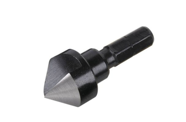

Stanley heeft enkele Hex verzinkboren voor hout in het assortiment:
- diameter 16mm / Stanley STA61502-XJ
- diameter 13mm / Stanley STA61501-XJ
- diameter 10mm / Stanley STA61500-XJ
De conische kop heeft meerdere snijkanten zoals op de foto te zien is:
Vraag:
- wat is jullie ervaring met deze verzinkboren?
- welke toerentallen worden aangeraden voor deze boren?
- is dit enkel voor onder de kolomboor interessant of ook voor werken uit de hand?
Dank voor de adviezen,
Bram

Mijn ervaring is dat ze sneller bot zijn en een vrij rafelig resultaat kunnen geven als de juiste techniek niet gebruikt wordt. Ze zijn dus beter in een kolomboor met eindstop.
Ik heb veel betere resultaten uit de hand bereikt met dit type, dit snijdt meer en de chip afvoer is beter:
En tegenwoordig met de wat betere kwaliteit van dit type:

Dit is van origine een ijzerverzinkboor, maar ik gebruik het ook voor houot. Geeft een mooi resultaat.
Echter die op een klein boor zoals Joris aangeeft heb ik ook en geeft een net zo goed resultaat.

Mijn ervaringen zijn,
Ik heb al heel veel verschillende verzink hulpstukken gebruikt en was nagenoeg nooit erg tevreden met het resultaat, degene voor metaal die Rizz en FredR laten zien voldoen prima in hout en metaal maar ik vind ze in hout niet prettig werken.
Maar als je heel veel dezelfde verzonken gaten moet boren met een dezelfde maat dan zou ik die van Festool gebruiken, kost wel een pak geld maar het werkt snel en ik heb daar de beste resultaten mee gehaald.
(Maar toen koste degene die ik heb nog maar 30 euro)
Deze 3 van Wolfcraft zijn veel goedkoper, makkelijk in gebruik en het resultaat vind ik goed genoeg.
Wolfcraft 8mm 2546000 - 10mm 2547000 - 12mm 2548000
Mvg, Ger.

Ik heb sinds kort een vergelijkbare souvereinboor zoals de onderste van de post van Rizz, van Ecotools. Moet je zeggen dat die wel hele mooie gaten boort met de verzinking consistent van diepte.
Die Stanley heb ik ook, geeft niet echt een super resultaat. Heb wat dat betreft dan ook liever die souvereinboren voor metaal met een gat als snijkant.

Hier hetzelfde verhaal. Ik heb er ook een paar bij EcoTools gekocht en die zorgen voor een keurige verzinking. Die losse exemplaren zoals de Stanley zorgen dat je óf de hele tijd boortjes staat te wisselen in een kolomboor, of je zet ze in een tweede of derde accuboormachine en krijg je hobbelige randjes omdat het nooit perfect recht gaat.

Grappig ik heb ook dit type boren en ben er juist niet tevreden over. Pas als je zowel de boor als werktuk helemaal fixerd werkt het goed. Uit de hand krijg ik in metaal eigenlijk altijd vierkante of meerhoekige gaten omdat de boor heen en weer stuitert in het gat.
Ik heb beterere ervaring met verzinkboren die helemaal rond conisch zijn op 1 snijkant na. Deze geleiden zichzelf veel beter. Onderstaande is er een van wolfcraft.

Dag Rob, ik werk met die verzinkboren nooit uit de vrije hand. altijd werkstuk in klem of schroef en boor in de freesbank of kolomboor.

Dank allen voor de reacties. Wat ik zo lees is overeenkomstig met wat ik al eerder had gelezen en had ervaren.
De opties van Rizz of Joris lijkt me de betere optie, zeker voor werken uit de hand.
Daar zal ik me verder op orienteren.

De Stanley verzinkboortjes geven een acceptabel resultaat onder de kolomboor met een opgespannen werkstuk. Dit betekent dus wel boortjes wisselen als je in dezelfde opspanning wilt boren en verzinken.
