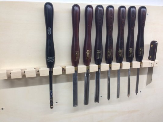

Wat stukken PVC pijp op een plank. Diameter zo dat het ijzer er glad in past maar het handvat stuit. Vul desnoods op met wat latjes. Houd de onderkant open. Je zet de beitels er met de snede naar beneden in. Past waarschijnlijk keurig onder het dakvlak. Zet desnoods op scharnieren aan de onderzijde en een uitvalijzer opzij. Dan kun je ze als je ze niet gebruikt wegklappen onder een gording.
Houd verder rekening met verschil in grootte. De schalenguts heeft veel meer hoogte nodig dan een afsteker of een profielguts. Het loont zeker als je niet veel ruimte hebt de moeite om twee rekken te maken. Een voor schalengutsen, uitholijzers en ander lang/groot spul en één voor de rest.

plat of schuin in een lade of een rek onder je werkbank of draaibank. pvc pijp om het scherp. Rond draaiplateau voor planten opbouwen met een centrale as en twee multpliexplaten met gaten.voor het daarigereedschap. Magnetische strips.
