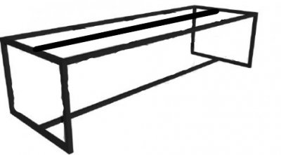

Nog eens navraag gedaan bij collega lasser.
In de lengte richting zou hij op de vierkante kokers L profielen plaatsen van 3mm dikte als extra versteviging.

Misschien is dit een idee: zorg voor twee bevestigingspunten aan de onderzijde van het blad aan de korte zijden.
Maak midden onder het blad een 'pootje' van zo'n 20 cm. Verbind de twee bevestigingspunten via het 'pootje' met elkaar d.m.v. een staalkabel met een spanner. Door de spanner aan te draaien kun je het frame dusdanig spannen dat het zelfs bol gaat staan. Je moet wel de constructie zo maken dat je de korte zijden niet krom trekt, maar zo kun je het geheel licht houden. De staalkabel hoeft ook niet heel dik te zijn. 3 á 4mm volstaat.
Ik heb deze truck al meerdere malen met succes toegepast op mijn werk.
