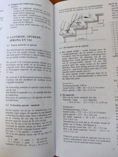

Voor een trap mag de optrede niet meer verschllen dan 2mm onderling, eventuele maatverschillen moeten worden opgevangen in de eerste optrede, waar het verschil dan maximaal 6mm mag zijn ten opzichte van de overige optredes.
Vuistregel voor optredes en aantrede is 2x optrede + aantrede = 590mm (soms wordt er wel wat gespeeld met deze waarde, maar dan wel met maten tussen 570 en 630mm), deze waarden zijn afgestemd op de staplengte en zorgen ervoor dat een trap prettig beloopbaar is.IMG_20210213_170712.jpgBron: Trappen (Polyvalente opleiding houtbewerking) H. van Daele - V. Seys, ISBN 978 90 455 1021 7
