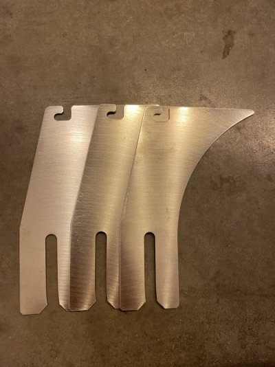

Spouwmes Axminster AW216TS lasersnijden interesse

Stamblad is 1,5mm. Dus een spouwmes van 2 mm is voor dit zaagblad prima. Koop je een ander blad, dan heeft dat meestal een stamblad van 2mm, met tanden van 3mm. Daar zou je liever een spouwmes van 2,5mm voor hebben.

Kun je de opname sleuf niet verlengen zodat je het spouwmes zonder kap kunt laten zakken?????🤔
Ik zal eens kijken maar heb het idee dat je dan tegen een aanslag aan loopt.
Het eigenlijke nadeel van het mes verwijderen of omzetten zit hem voor mij ook meer in het verwijderen van de insert. Deze zit met 6 schroeven vast vind het vrij bewerkelijk.
Probeer het aan te passen zodat beide instellingen mogelijk zijn.
Verwijderen proberen te voorkomen.

Bekijk bijlage 159044
Spouwmes is ontwikkelt voor je eigen veiligheid, ik begrijp je standpunt wat de roltafel betreft zonder zijgeleider, maar het hout wat je doorvoert tot aan voorbij de zaag is vrij man zonder spouwmes, en soms kan een millimeter vrijheid een "leuk" verrassingseffect geven. Als ik "gedwongen" ben om mijn spouwmes er vanaf te halen ga ik meestal (lees altijd) op zoek naar een andere optie, bandzaag, of een hulpstuk voor mijn zaag maken. Heb zelf ook een roltafel/Hammer K3 in mijn werkplaats staan, fijne zaag en redelijk veilig maar het blijven in zijn algemeenheid k.tdingen waar te veel ongelukken mee gebeuren. Voor de rest laat ik de kerk in het midden, er vanuitgaande dat je ervaren en slim genoeg ben,.....hou het veilig is mijn advies(y)

Ik heb de grotere Axminster tafel, model 254, ook bij Gereedschappro gekocht. Ik heb zelf een verlaagd spouwmes gemaakt. Ik was lang aan het twijfelen maar uiteindelijk plaatstaal gevonden van de juiste dikte en met een decoupeerzaag en een vijl een verkleinde versie van het origineel nagemaakt. Moet zeggen dat dat meeviel en eigenlijk heel goed is gelukt. Je kunt het dus ook goed handmatig doen en hoeft het niet te laten snijden. Ik heb geen sleuf voor de afzuigkap, dat zou nog wel handig zijn is natuurlijk makkelijker met een lasersnijder.
Het verwijderen van de insert plate en het afstellen van het spouwmes is inderdaad wel een bewerkelijk werkje. Ik heb dit verlaagd spouwmes er daarom niet meer uitgehaald, maar mis wel af en toe die bovenafzuiging.
Eerste post op het forum trouwens :)

Die sleuf voor de afdekkap zou je nog wel kunnen maken door een gaatje te boren en dan uit te slijpen. De haakse hoek die de sleuf maakt is naar mijn mening niet per se noodzakelijk.
Ik verwacht overigens dat de prijs van het snijden rond de €5 uit komt per stuk. Probeer ze volgende week te bestellen.
@Houtsoort en @wmdebruin is dat akkoord voor jullie?
Zeker! Ik ben benieuwd :)
