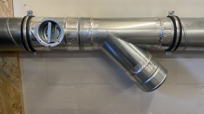

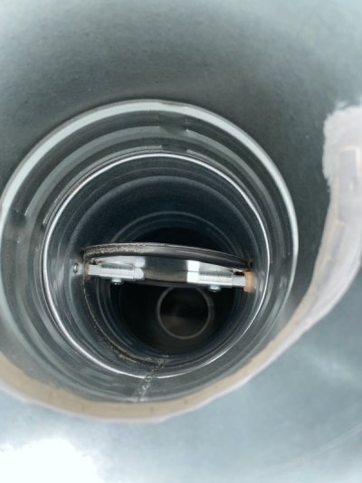

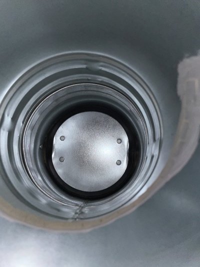

Ik heb ondertussen spiraliet afsluitkleppen besteld en geïnstalleerd en werkt naar volledige tevredenheid.
Die van ventilatieshop.be sluiten wel degelijk 100% zoals op de website vermeld (en in tegenstelling tot wat de foto’s op de website doen vermoeden). Hier enkele eigen foto’s:
Die van ventilatieland.be zijn zo lek als een zeef en dus ongeschikt om delen van een stofafzuiging volledig af te sluiten. Die heb ik retour gestuurd.
Ik heb, om eventuele verstoppingen te kunnen verhelpen, een T-stuk 45gr met afsluitdop voor elke klep geplaatst zodat ik er steeds aan kan.
Ik plan een aparte post met volledige beschrijving van de upgrade van mijn stofafzuiging nadat ik alles grondig getest heb.
