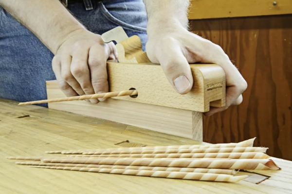

Nog steeds niets gevonden maar ze schijnen makkelijk zelf te maken te zijn (niet de krullen maar de schaaf):
Waarderingen: Tingtingting
