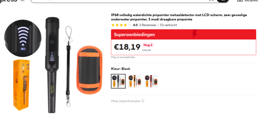

Ik heb er een bij Ali bestelt voor 18.19 eurie. Ik laat ook even weten of het wat is.
    177,2 KB · Weergaven: 13
