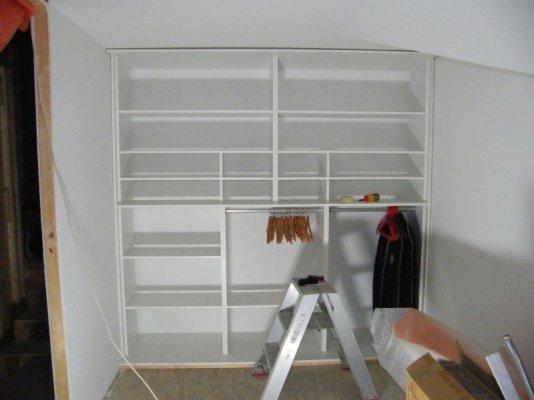

Ik heb in 2010 een kledingkast gemaakt met geplastificeerd spaanplaat, zonder achterplaat. Hier zit één hoofdstaander boven een plank. Dat was duidelijk een ontwerpfout. De plank (80cm breed) is nu 4mm doorgebogen. De doorbuiging is aan de voor- en achterkant even groot.
In jouw ontwerp staat er veel minder gewicht op elke staander, en komt er een achterplaat in. Dus ik verwacht dat er weinig doorbuiging gaat komen.
