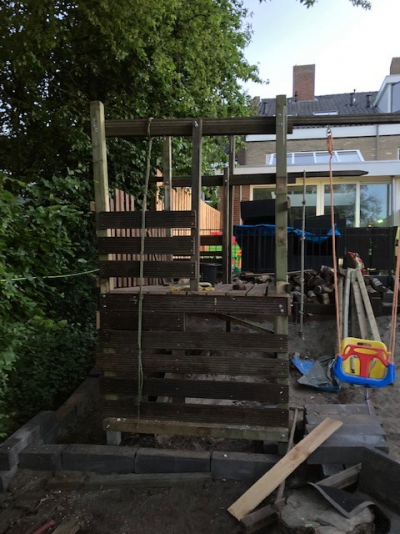

In de tuin hebben we een speeltoestel staan, compleet met glijbaan en schommel. De schommel wordt veel gebruikt, de rest nog even niet. De maten zijn globaal 1800x3500mm.
Met het aanpakken van de tuin hebben we ook het klimtoestel verplaatst zodat we meer ruimte hebben voor het gazon.
Van het bestaande toestel heb ik alleen de 90x90mm palen overgehouden, de rest is de container in gegaan en is vervangen door het hardhout van de oude vlonder en schutting die ik heb gesloopt.
Omdat het geheel staat op kolomvoeten die in een emmer zijn gestort, moet alle stijfheid uit de constructie zelf komen. De vorige versie had moeite om de energie uit de schommel op te nemen en bewoog nogal in het gebruik.
Het opbouwen heb ik bijna geheel in mijn eentje kunnen doen door gebruik te maken van lijmtangen en tijdelijke schoren. De eerste keer hebben we het nog met drie man gedaan. Nadeel is wel dat het wat langer duurt, maar ik heb het geheel in vier avonden in elkaar gezet.

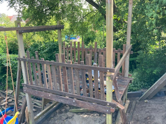

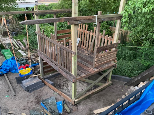

Het geheel is uit hout opbouwd: geimpregneerd vuren voor de staanders 90x90mm, hardhouten palen 70x70mm en bankirai vlonder delen.
De vloer en ombouw zijn gemaakt van de vlonderdelen, de hardhouten palen zijn als balken ingebouwd, deels verdikt.
Voor de verbindingen heb ik gekozen voor M8 draadeinden die door en door zijn geboord en dan vast gezet met de slagmoersleutel. Hierdoor heb je een veel grotere weerstand tegen schuifkrachten en je kunt ook makkelijk twee 90x90 balken verbinden.
Het zijn allemaal functionele verbindingen geworden die ook gewoon zichtbaar zijn. Ik heb wel aandacht besteed aan waar de uitstekende delen zitten ivm stoten.

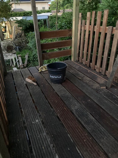

Foutjes
Wat ik niet had moeten doen was RVS schroeven gebruiken, de schroeven die ik gebruikte braken allemaal vlak onder de kop af. Ook na voorboren, soevereinen en koppel beperken. Uiteindelijk voor schroeven relatief vaak naar gips schroeven gegrepen omdat die zich bewezen hadden in het oude speeltoestel.
Ik was ook relatief veel tijd kwijt aan het opruimen van de werkplek, omdat de tuin nog een work-in-progress was. Ik had beter een avondje kunnen nemen om alle spullen die ik niet meer nodig had de tuin uit te sjouwen.
Eén paal staat een beetje scheef omdat ik die op het laatste moment vergat te controleren met de waterpas.

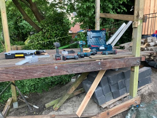

Gereedschap
Haakse slijper voor de draadeinden
Recipro zaag voor sloopwerk en inkorten staanders
Afkortzaag
Tafel cirkelzaag
Decouperzaag
Kleine 12V cirkelzaag
Workmate
18V Slagmoersleutel met krachtdoppen voor M8 en M12 (schommel)
18V Accutollen
doppenset
waterpas, speedsquare en schrijfhaak
rolmaat en duimstok
5m M8 Draadeind, moeren en ringen
Heel veel schroeven
Speedboor 9mm
Forstnerboor
Slangenboor 9mm
Gewone boortjes, voornamelijk 3mm
