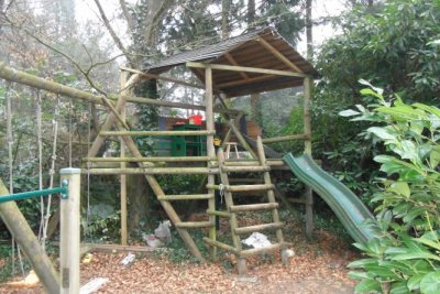

Hierbij een tegenhanger van de voorgaande vakkundige huisjes. Ik heb een speelplatform met dak gemaakt, voornamelijk van tweedehands palen en gebruikt hout van schommels etc. Met draadbouten de zaak aan elkaar geschroefd. Ontwerp is ingegeven door de palen en planken waarover ik kon beschikken. Mijn zoontje (nu negen) en zijn vriendjes genieten het meest van de verschillende manieren waarop ze het 'piratenford' kunnen enteren. De zandbak onder het platform is bijna nooit gebruikt en inmiddels overwoekerd. Een hoop zand in de uitloop van de glijbaan krijgt des te meer aandacht.

Het ziet er gelikt en knap uit, mooi getekend in sketchup daar niet van maar als je een basis hebt van 1180 x 1720 dan zou ik niet zoveel hout gebruiken voor een dak(je) en de rest van je huisje. Denk eens aan een WBP plaat voor je dak, dat wordt een andere constructie weliswaar maar naar mijn inzien handiger.
Groet, John
