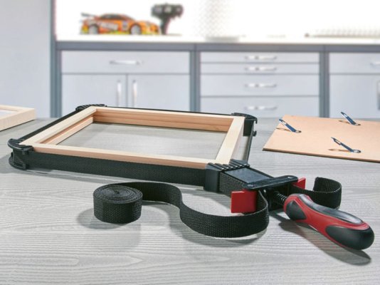

hoi,
Ik zit na te denken over een frame spanner van de lidel deze kost maar €10. Maar ik vraag mij af of het een meerwaarde heeft . Normaal worden deze banden gebruikt voor lijsten , maar ok wil ze gebruiken om kistjes in te klemmen nadat ze zijn verlijmd. Heeft iemand ervaring met deze spanband.

hoi,
Heb er zo één maar je kunt er eigenlijk amper kracht op zetten, de band gaat dan slippen... dus eigenlijk niet echt geschikt om echt mee te klemmen, hooguit te gebruiken als extra handje als je alleen werkt zeg maar. Schilderstape is handig om goed uit te lijnen, en de lijm er niet uit te laten lopen, maar je zult dan alsnog moeten klemmen. Die Bessey KRE(V) zijn wel fijn maar misschien te lomp voor een kistje...

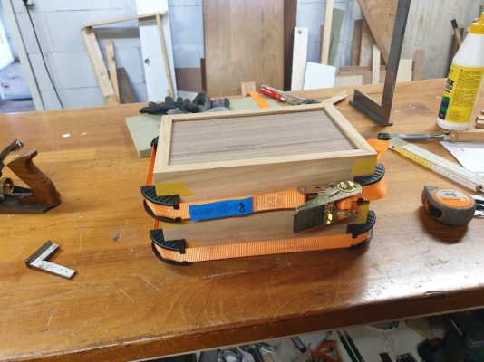

Musicus
4 sep 2019
1.175
873
Ulvenhout
Ik heb een keer zo'n spanband met hoeken gekocht bij de Action voor weinig. Hier kan je erg veel kracht op zetten want hij heeft een gewone ratel20220202_152629.jpg. Het enige onhandige is dat de spanband erg lang is. Maar als ik er een stuk afknip zul je zien dat deze bij een volgend project net te kort is.....
