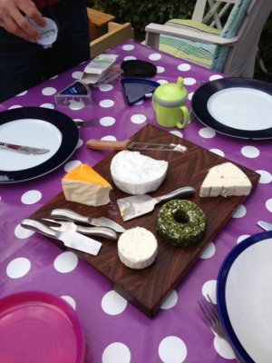

Snijplank van reststukken Beli

Mooie snijplank !!! Dergelijke houtsoorten zullen altijd sterk verkleuren. Momenteel ben ik bezig met 2 opbergdoosjes uit iepenhout. Deze ga ik afwerken met matte watergedragen lak (traelix). Dat houdt redelijk zijn "naturel" kleur....

Paraffineolie is ook te koop bij Ikea. Te vinden op de afdeling met potten en pannen.
Het zijn platte flessen van 0,5 L met der naam SKYDD en kost niet veel.

Leer momenten: machinaal schuren is niet the way om subtiele randjes oid te maken, er gaat al snel teveel af, en op kleine vlakken heb je weinig controle, zal even kieken waar mn kurk is gebleven, gaan we daar mee aan de slag.
Foto volgt.
Grr het Festool actie front word ingelicht dat je de OF1010 bovenfrees daar niet voor gebruikt.
Ze komen dan 's nachts langs om hem in beslag te nemen!
Zowaar je hebt het golfslagbad vlak gekregen :)
Afrond frees met kogellager in de OF1010, diepte en ronding testen op een testplankje, en afronden maar, wel bij de hoeken naar binnen werken.
Ook handgrepen kun je met dat ding er in maken.

Grappig, tegen de tijd dat de of1010 klaar is voor gebruik, freeske er in, op diepte instellen, proefstukje maken, afzuiging aansluiten en aanzetten, ben je met een schuurpapierske allang klaar natuurlijk :) :)
De grepen heb ik wel met de of1010 gemaakt trouwens.

Dat is een akelig mooie snijplank geworden! Helemaal top! Gave tekening en subtiele handgrepen! Kijk uit naar je volgende creatie!!
