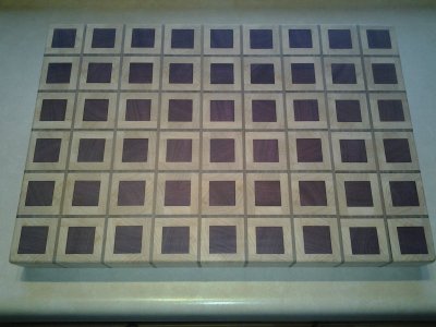

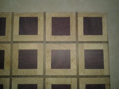

ik heb een snijplank gemaakt nu wil ik hem behandelen.
kunnen jullie zeggen waarmee, welke olie
heb er al meerdere gemaakt en tung olie gebruikt maar dan worden ze heel donker
ik heb amerikaans esdoorn, purpelhart en amerikaans noten gebruikt
groetjes jeroen
hier een foto van de snijplank
detail snijplank

Wat een plank zeg! Gaaf.
Ben je niet bang dat hij gaat scheuren met al die verschillende houtsoorten en nerfrichtingen? (of is het gezichtsbedrog dat de doorgaande dunne houtjes kops lijken?)

Beste Jeroen,
Er is al best veel geschreven over het afwerken van snijplanken. Mijn ervaring met druivenpitolie is erg goed, kleurt minder dan de andere houtsoorten.
Gaaf plankje trouwens !! Is het een volledig kopshouten bouwwerk ?

Ik vind deze plank mooi. Wat ik vaak jammer vind is dat purperhart verkleurt. Wel is gehoord dat dit met citroenolie minder is? Misschien is dit bij een van de forumers bekend?

Jeroen, Hoe wil je de olie aan gaan brengen zonder de lengte-latjes niet mee te nemen ?
Citroensap gebruik ik vaak op houtsoorten zoals purperhart en padoek om de kleur beter te behouden. In de praktijk blijkt dat toch erg lastig wanneer er zonlicht op komt.

Ik zou gewoon lekker de hele plank in de olie smeren hoor !! Er blijft altijd een kans dat er scheurtjes ontstaan door de verlijmtechniek(kops en langshout door elkaar).

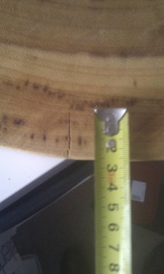

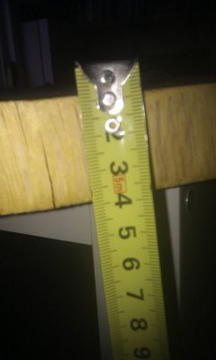

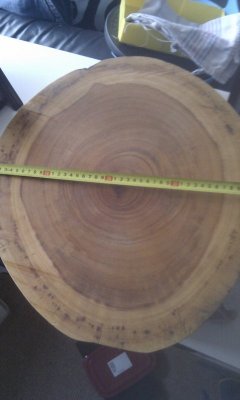

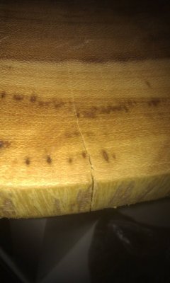

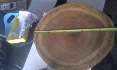

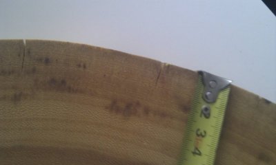

Vanuit Ghana heb ik eind januari een mooie kops gezaagde plank Odum meegenomen (doorsnede 45cm, dikte 4cm). De plank heeft in Ghana ongeveer een week gedroogd. Vlak voor vertrek netjes de schors eraf gebijteld. Terug in Nederland met de bandschuurmachine en mouse de plank vlak en glad gemaakt. Daarna direct in de olijfolie gezet aan beide kanten. Toen ik vandaag de plank pakte om te gebruiken zag ik dat er aan de buitenrand scheurtjes zaten, waarschijnlijk door te snel drogen.
Na het koken heb ik er weer een flinke lading zonnebloemolie overheen gesmeerd die als sneeuw voor de zon verdween en in de plank trok.
Is er nog een manier om deze scheuren te beperken/te laten verdwijnen?
Foto volg spoedig!

Het is me niet geheel helder, maar is de plank uit 1 stuk of is deze gemaakt van strookjes?
Indien uit 1 stuk zal scheuren moeilijk/niet tegen te gaan zijn. Heel rustig laten drogen en behandelen met oliën zou de schade moeten beperken. Voor een volgende behandeling (als je weer een olie wil gebruiken) zou ik alleen wel adviseren om notenolie te gebruiken ipv een plantaardige. Notenolie wordt namelijk niet 'ranzig' en plantaardige oliën wel.

De plank is uit 1 stuk. Er is duidelijk een kern van donker hout (doorsnede 35 centimeter) te zien en een lichtere rand. De kleine scheurtjes zijn misschien een milimeter breed en 2 tot 4 centimeter naar binnen toe.
De plank ligt nu gewoon in de huiskamer en ik probeer zoveel mogelijk olie (eerstvolgende laag wordt notenolie) erin te laten trekken.
Is er een mogelijkheid om de scheuren dicht te drukken/trekken? Of is het zoveel mogelijk voorkomen en na verloop van tijd een keer netjes opvullen?

In de bijlage een rijtje foto's. Eerste 3 geven de afmetingen van de plank weer, daarna wat foto's van de scheurtjes. Sorry voor de matige wazige telefoonkwaliteit...
