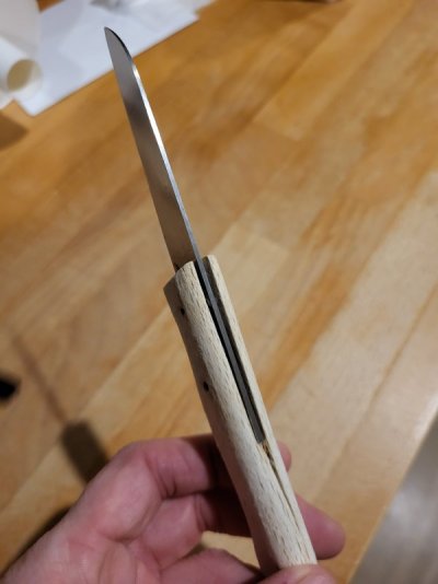

Hey,
Ik heb het goede schilmesje te vaak in de vaatwas gestoken, oepsie. Kan ik dit nog fiksen? Het mes zelf snijd nog goed maar zit nu los in de greep. Ik dacht even te laten weken in warm water (of beter stomen?) En dan lijmen met klemmen er op? Of is dat te simpel?

Nieuw handvat maken. Ik weet dat je niet de enige bent die dit overkomen is. Grotere messen worden met corby bolts "aan elkaar gezet" . ik heb het met enkele grotere messen gedaan en het is wel een werkje om de gleuf goed passend te krijgen in combinatie met de bouten.

Misschien denk ik te simpel, maar lijkt me toch niet zo moeilijk om een nieuw heeft te maken? De tang eindigt waarschijnlijk ongeveer haaks. Stukje beuken op de dikte van het heft schaven. Sleuf zagen met een handzaag (met een zetting iets smaller dan de dikte van de tang), en verfijnen met schuurpapier. Dan de gaten overnemen en zo boren dat de tang achterin de sleuf wordt gedrukt (à la een toogpen). En natuurlijk de uiteinden van het heft in vorm maken. Eventueel de laatste twee stappen omdraaien?

Volgens dit bericht heb jij een opleiding tot meubelmaker gevolgd. Dan begrijp ik je schroom niet.
Dat mesje is een simpel geconstrueerd voorwerp, een plat stukje staal dat gedeeltelijk in een stukje hout moet worden vastgezet.
Van de suggesties hierboven is die van @jaap wel het allermakkelijkst haalbaar, repareren i.p.v. vervangen.
Laat je niet gek maken door die filmpjes, die zijn vooral gemaakt om indruk te maken. Veel van die messen ook, trouwens.

Kan je het oude handvat los krijgen zonder dit verder te beschadigen?
Want dan heb je denk ik 3 opties:
- proberen de scheur te lijmen en de spleet kleiner te krijgen, dus het oude handvat repareren
- een nieuw handvat maken
- hier iemand vragen om er een voor je te maken
Maar zolang je een handvat nog niet definitief vast zet aan je mes, kan je optie 1 proberen, en heb je oneindig veel kansen voor optie 2. Niet goed, dan opnieuw.
Gewoon proberen dus 😎
Je moet dan wel bij het vastzetten waarschijnlijk nieuwe pennen gebruiken als je de oude beschadigt bij het uit elkaar halen.

Ik heb meerdere messen, groot en middenmaat, voorzien van een nieuw houten heft, omdat ik ook niet van het weggooien ben wat nog hersteld kan worden. Speciale bouten en moeren heb ik bij Japanse Messen besteld. Maar zo te zien is dit een Herder molenmesje voor aardappel schillen, die kosten heel weinig en daar zou ik niet de tijd in steken om het handvat te vervangen. En inderdaad, als hier boven vermeld, ook ik heb geleerd dat houten handvaten nooit in de vaatwasser mogen.

Precies. Daar heb ik een jaar of 20 geleden een oerversie van het Tefal Ever Sharp mes mee gerepareerd. Het heft zit nog steeds muurvast, ondanks regelmatig verblijf in de vaatwasser.
De pen gezaagd met een paar mm overmaat, de dikte afgestemd op het gat in het lemmet, en geklonken met een paar ferme tikken van de hamer met een mokertje eronder als aambeeld.
