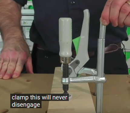

Dat was een informatieve video, waarvoor dank!
Daarin staat dat de schroefklemmen los kunnen raken. Maar juist bij de snelspanklem zegt hij dat die nooit zulllen loslaten :(

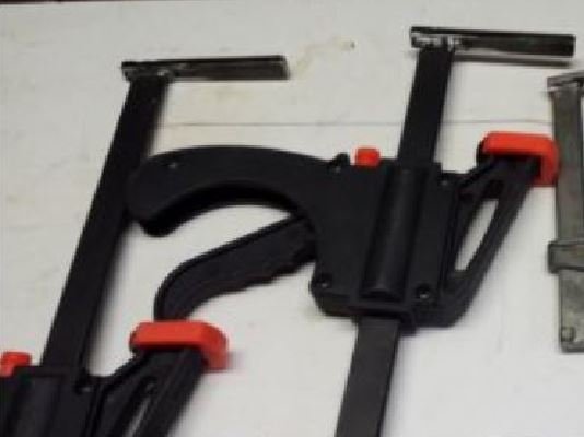

Het rare is dat een tweetal klemmen van de action (euro-dingetjes) prima blijven zitten, maar die kan je niet gebruiken met de Festool geleiderail en/of T-track profiel. En dat is wel waar ik nu mijn werkbank voor om wil bouwen.
action klemmen, aangepast.
