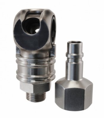

Ik heb recent de snelkoppeling op mijn compressor vervangen door een halfautomatische, waarschijnlijk het type dat Bert bedoelt.
Van het merk Prevost.
Deze haalt eerst de druk van de slang af en ontkoppelt daarna pas. De slang kan er dus ook niet met een knal/vaart uitschieten. Je hoeft alleen maar op de groene knop te drukken en hij komt los.
De groene zijn Euro en de gele Orion.

Bekijk bijlage 92878
Eric, ik gebruik de koppeling die Rob laat zien ook. Prijzig, maar erg fijne koppeling. Hij laat inderdaad eerst de lucht af en voorkomt met deze tweetraps ontgrendeling dat de slang met een rotgang van je gereedschap afklapt. Fijne veiligheid. De koppeling is professioneel en mag ruw mee omgegaan worden. Aanrader.

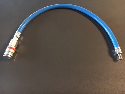

Hallo allen, ik heb het voorlopig zo gedaan een stukslang met met daaraan een inlaat van het oude systeem en een uitlaat naar Euro of Orion voordat ik alles om gaat zetten naar Euro of Orion.
Iedereen bedankt voor de suggesties en raadgevingen.
