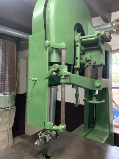

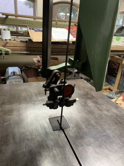

Overigens net de boel verder gemonteerd en een proef rondje gedraaid. Loopt al netjes zo, wel even wennen aan het geweld van zo’n gigant. Totaal anders dan de Centauro 400 die hier ook staat.
Lint is krom (hoogte en diepte slag) en bot, dus ff touwtje er om gehad en zo meten om een nieuw te bestellen 👌🏻

ergens rond de 5450 mm
