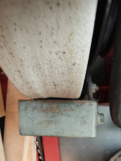

Even dit wat oudere topic nieuw leven inblazen: ik heb een 2ehands Creuzen gekocht, maar de witte steen is behoorlijk in het midden ingesleten. Wat is wijsheid: ritsen, nieuwe steen kopen of met de juiste steun en de beitel flink heen &weer bewegen?
    63,4 KB · Weergaven: 10
