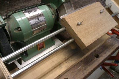

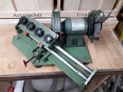

Met dit soort simpele tools kom je nogal vaak voor verassingen te staan. Ze steken iets in elkaar wat je voor het eigenlijke doel niet, of nauwelijks, kan gebruiken.
Eén groot manco aan het ding is dat je de slijphoek niet kan wijzigen. Wat met een beetje meer moeite probleemloos kon, door gewoon het deel met de twee geleidestangen te laten pivoteren.
De slijphoek bij schaafmessen ligt altijd ergens tussen de 40 à 45°, nooit stomper, dat werkt gewoon niet.
Bij de heel oude schaafassen lag de hoek zelfs nog iets scherper, gewoon door de andere positie van de (twee) messen in het blok.

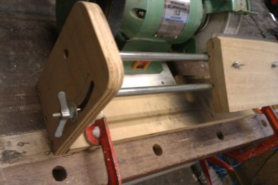

Ik heb inmiddels de glijstangen los, en was ook van plan om het verstelbaar te maken. Niet dat ik dat ooit ga doen denk ik, maar het is niet meer werk dan een vaste opstelling.
Bedankt allen voor het meedenken en informatie!
