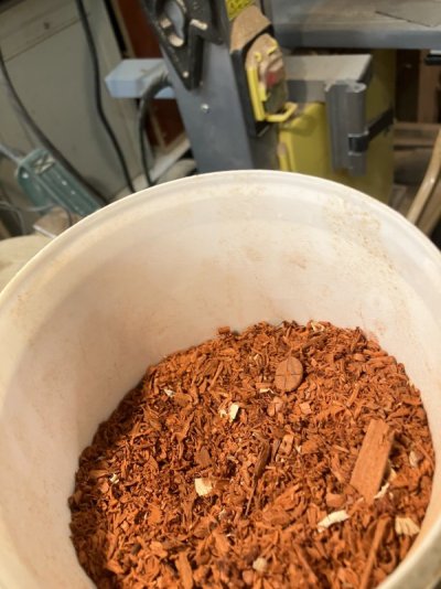

Waarom ik het zo noen, heeft te maken met het feit dat ik het zelf gemaakt heb van afdraaiden krullen van één van mijn vorige projecten en toen al een idee kreeg.
Het eigenlijke idee was om van deze krullen met epoxy een pen-blank te maken.
In dit geval is het vele malen eenvoudiger gelopen.

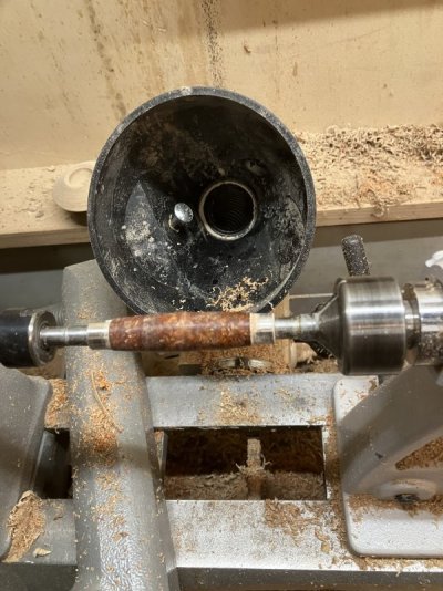

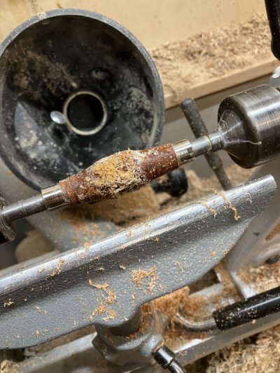

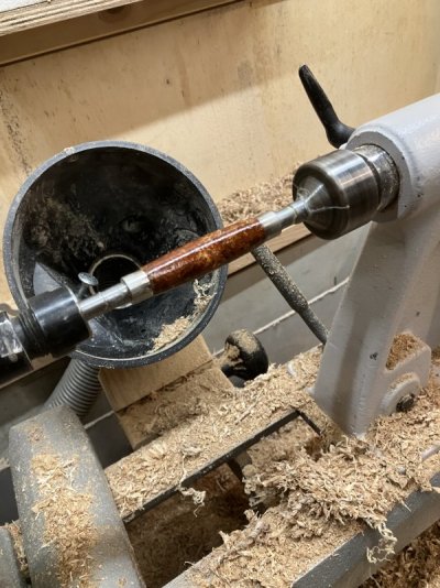

Een pen tube geschuurd zoals gewoonlijk en deze op een doorn gezet. Ingesmeerd met ca dik en door de krullen gerold
daarna een toefje activator.
Overstappen op ca dun en tussen de krullen vullen en weer rollen. Na dit een keer of drie gedaan te hebben de tube omdraaien op de doorn en bovenstaande herhalen totdat de hele tube gepaneerd is…… .
Daarna de hele tube nog vol verzadigen met ca medium en dan nog wat activator
Na deze klieder bende de uiteinden netjes vlak haaks en op de gewoonlijke manier getrimd.( voorzichtig) . De kopse kanten nog even met ca dun vol laten zuigen en nog een keer trimmen.

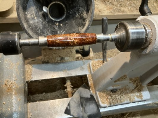

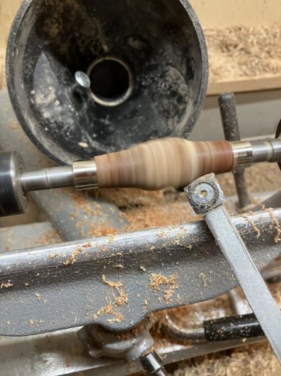

Daarna de blank ingespannen en voorzichtig met een negative rake schraper afgedraaid
Na het afdraaien tot één mm boven de bushings overgestapt op schuurpapier korrel 120-600 en als laatste staalwol 000
Het verder afwerken met ca extra dun en dun ging met draaiende bank en zonder problemen, maar toen kwam het………

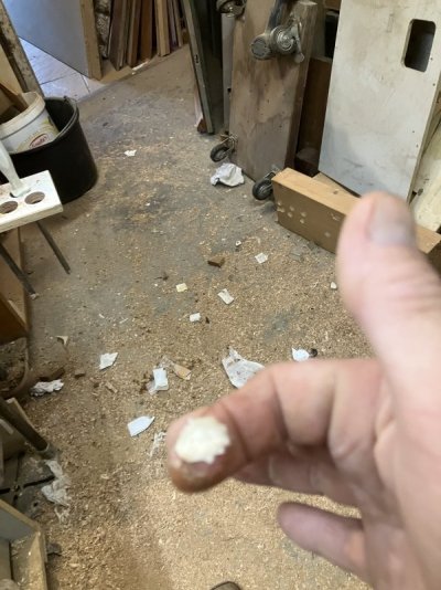

Wat nog nooit zo erg voorgevallen was is dat er 5 lagen keukenpapier doordrongen met ca medium aan m’n wijsvinger blijft plakken en me daar een partij héééét wordt
. RENNEN…. naar de waterkraan
eerst knippen, dan knabbelen
schuurpapier.
Pfffffff dat zijn we ook weer kwijt, ohja en een super gladde wijsvinger
Herkansing… verder met ca medium, dit keer met een vingerprotectie. Nog drie lagen en een pufje activator.

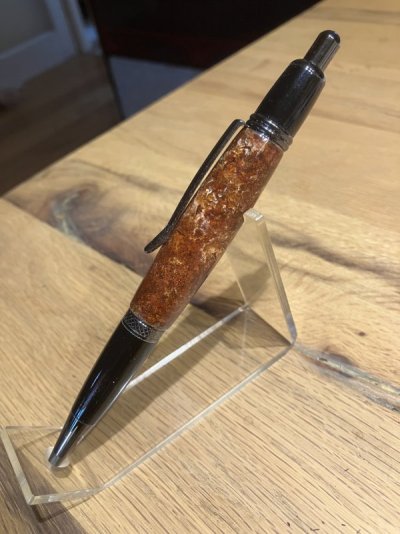

Daarna met micro-mesh de gewoonlijke polijst gangen
Dit is het uiteindelijke resultaat
