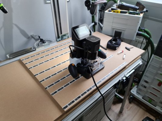

Ik heb sinds kort de shaper orgin, heb hem nog niet zo veel gebruikt. Maar tot nu toe is het een hele handige en preciese machine. Heel veelzijdig en neemt in een kleine werkplaats weinig ruimte in.
Het werkstuk wat uitgefreesd moet worden kan groter zijn dan de machine, als het tape op het werkstuk geplakt word scan je met de machine het oppervlak. Hierdoor onstaat er 1 beeld van het oppervlak, waarna je het ontwerp van bijvoorbeeld een logo er op kan plaatsen en precies kan positioneren (Hier zitten goeie functies voor ingebouwd). Dit werkt ook goed bij veel kleine vormen op een groter oppervlak.

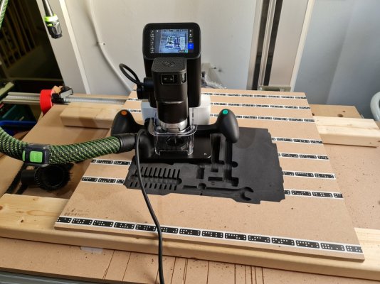

Enigste wat wel van belang is dat er voldoende tape op het werkstuk zit, en dan zou zelf een ontwerp uit en hele plaat multiplex frezen geen probleem zijn.

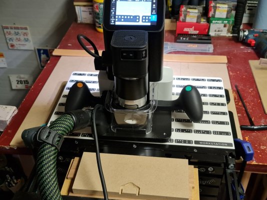

Met het workstation is het ook heel goed mogelijk om stukken te frezen die kleiner zijn dan de machine. Dus is eigenlijk ieder formaat te frezen.
Bekijk bijlage 117504
Bekijk bijlage 117505
Bekijk bijlage 117506
