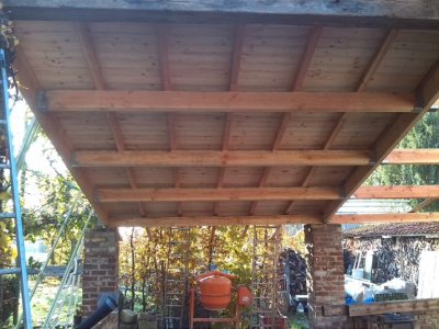

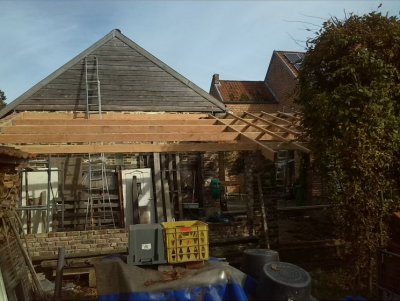

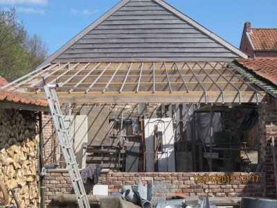

Is er een reden waarom je die balken in de lengterichting laat lopen? Ik ben waarschijnlijk al zo geïndoctrineerd door de Amerikaanse werkwijze dat deze vorm me direct opvalt. Dakbalken van de muur naar beneden op de balk lijken me simpeler en vergen minder hout. Dan plaatmateriaal en een dakbedekking. Het ziet er nu uit als overkill. Maar als klus ziet het er goed uit.

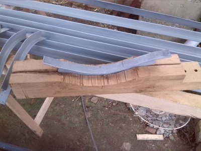

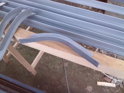

Ik heb me weer wat problemen op de hals gehaald door het willen gebruiken van gebogen ruitjes.
Daardoor moest ik T ijzers gaan buigen, maar na wat proefbuigingen die maar niet wilde lukken, kwam ik op het idee om een houten mal te maken en de ijzers te plooien met de houtklover.
Met dit als resultaat.

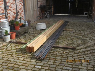

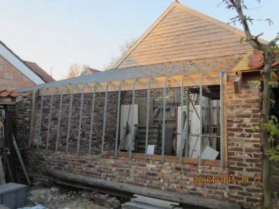

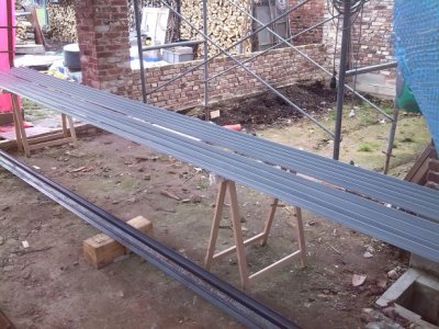

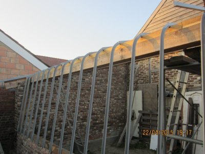

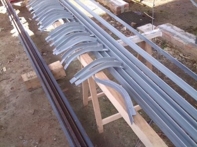

Gisteren de ijzertjes (5cm x 1cm 1000st)om de glazen mee op te hangen gesneden, wat een klus!
Vandaag de laatste T ijzers geschroefd, nu kan er stilletjes begonnen worden met ruitjes te leggen.

Dat begint zeker te lijken en het loopt over met slimme oplossingen, zoals de voor het buigen van de T-profielen, erg slim! Bovenal: mooi werk en een mooie reportage.
