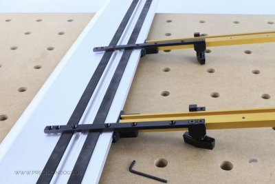

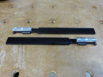

Wat betreft de parallelgeleiders, de concurrentie;
De originele:
Festool FS-PA
De alternatieven, steeds ism. Incra T-track profielen:
Seneca - parallel guide system
Ebay - parallel/rip guides
Precision dogs - Precision parallel guides 1.1
Thingiverse - parallel guides

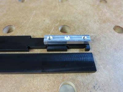

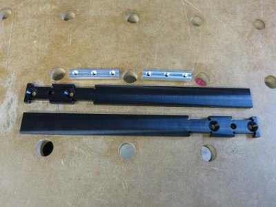

Het Thingiverse 3d model is interessant om wat nodige afmetingen uit te prutsen. De precision dogs versie lijkt veruit de meeste mogelijkheden te bieden, vooral door de spacer latjes. Meer info daarover in de handleiding.

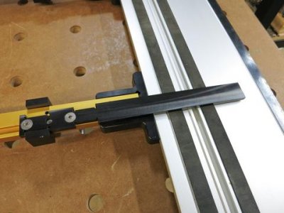

Ik zie nu dat de Seneca versie ook iets unieks heeft: de Narrow stock adapters
"The Narrow Stock Adapters can be positioned under the guide rail, all the way to the kerf, making it possible to accurately and repeatedly rip stock with very narrow dimensions. We've designed these adapters to be adjustable from the top side of the Incra T-Track and direct read from the Incra scale."
Hiermee kan je dus ook strips smaller dan de geleiderail instellen.
Edit: Dat kan de Precision Dog versie natuurlijk gewoon ook:
