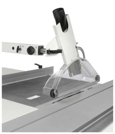

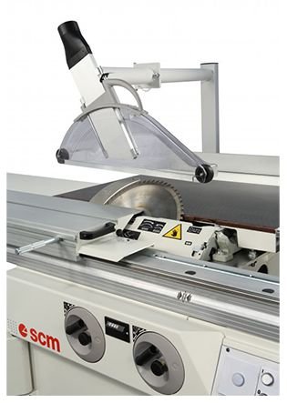

Hoi,
Ik zoek een SCM zaagbeveiliging met geïntegreerde stofafzuiging zoals onderstaande afbeeling.
Na Google gevraagd te hebben komt er niet echt veel boven. Ik had gehoopt op deze unit gewoon bij SCM nederland te kunnen bestellen maar ik kan zelfs geen onderdelen pagina vinden.
Iemand ervaring of bekend waar dit te krijgen is?
Alvast bedankt.

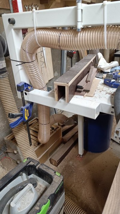

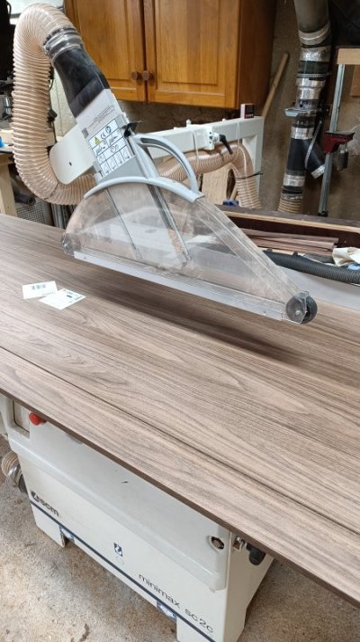

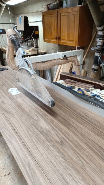

Ik heb de Holzkraft Blade guard besteld via Woller Maschinen uit Sindelfingen DE. Snel geleverd, goede informatie vooraf en prima verpakt. Grote kartonnen doos op een pallet.
Alle schroeven en een kleine handleiding zitten in de verpakking. De PSH omvat de eigenlijke kap met platte zijkant of een bulb voor de 45 graden snedes, en de balken die nodig zijn om de kap aan het frame vast te zetten.
Total kosten, € 699 voor de PSH en € 85,- voor verzending.

Zo te zien zit deze vast aan de machine zelf? En krijg je die poot er dan bij of hoort die eigenlijk bij de machine? Bij mij ontbreekt die namelijk....
De prijs is trouwens flink omhoog gegaan want nu kost deze kap al €859,-
Ik wil eigenlijk die losstaande maar moet eigenlijk eerst weten hoe ver die poot onder de machine steekt. Ik heb hem namelijk op een onderstel staan....

De prijs is excl. btw aangezien ik hem zakelijk heb gekocht.
En de balken zijn incl. Via een knik in de arm kun je de kap wegdraaien als dit nodig is.
De losse versie met poot/standaard heb ik geen ervaring mee.
