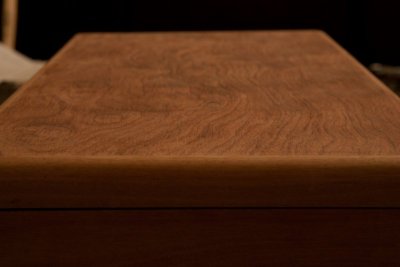

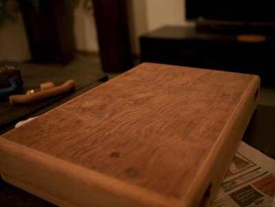

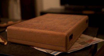

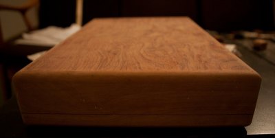

Hi allemaal,
Even een korte update; het schuren is zo goed als af. Het is tijd om te denken aan de afwerking van het hout! Ik weet nog niet zeker hoe ik dat wil gaan doen, ik zit te denken dat de tekening van het hout wel goed naar voren moet komen, maar ik wil niet dat het extreem hoogglans is. Verder is het een koffer en zal dus ook wel eens buiten komen, worden neergezet, etc. Moet dus tegen een regenbuitje kunnen en niet ál te snel krassen. Heeft iemand een goede suggestie?
Verder, @Hindrik, bedankt voor de input! Ik de houtsoort even snel gegooglet en het lijkt er op bepaalde afbeeldingen zeker op. Het zou best eens bubinga kunnen zijn. Verder is het fineer, daar ben ik redelijk zeker van.
Tot slot nog wat foto's van hoe de koffer er op dit moment uit ziet:

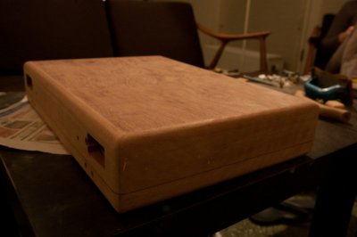

Achterste paneel en bovenkant zonder sloten/ handvat
Vanuit een andere hoek, meer zicht op het paneel
Vanaf de andere kant. Zouden die 'vlekken' opgevulde 'tunnels' van houtworm zijn? Het lijkt op een soort van vulmiddel.

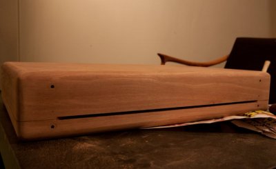

De onderkant van de koffer
Nogmaals de onderkant

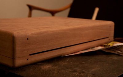

Zijkant van de koffer
Nogmaals van de zijkant, met zicht op het voorste paneel.

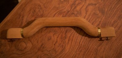

Het handvat

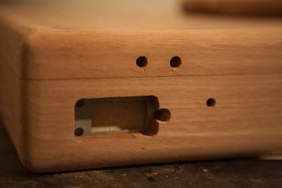

Detail van de gaten waar de sloten horen.
Nogmaals, ander perspectief, inclusief handvat op de achtergrond.
Best,
Martin

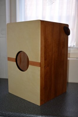

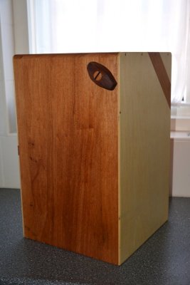

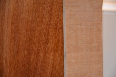

Hierbij een par foto's van de cajon (spreek uit 'kagon') Het is een soort van trommelkist.
Hier een detail opname met en zonder olie. Ik heb gewoon gekookte lijnolie uit de bouwmarkt gebruikt.
vr groeten Albert
