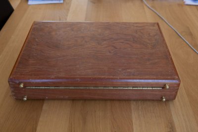

1. Kunnen jullie uit de foto's opmaken wat voor houtsoort dit is? Maakt dit uit wanneer ik het schuur? Welke grofheden van schuurpapier kunnen jullie aanbevelen?
2. Ik weet niet zeker of de 'grote vlakken' fineer zijn of niet, zo ja, dan neem ik aan dat ik wat voorzichtiger aan moet doen met schuren? Opnieuw, kunnen jullie dit afleiden aan de hand van de foto's?

Hieronder volgen een aantal foto's:

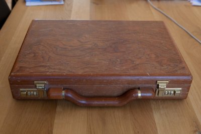

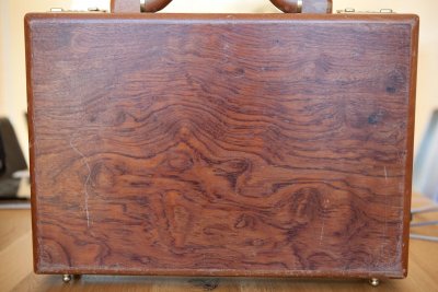

Bovenzijde, en vooraanzicht.
Een van de 'grote' vlakken, mogelijk fineer?

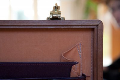

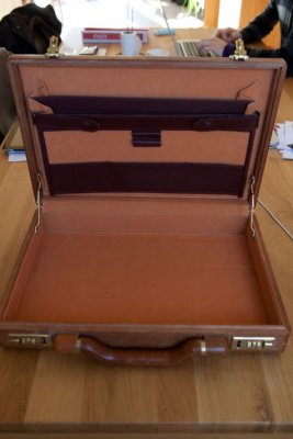

Binnenkant, bekleed met stof.
Aansluiting in de hoek van de koffer

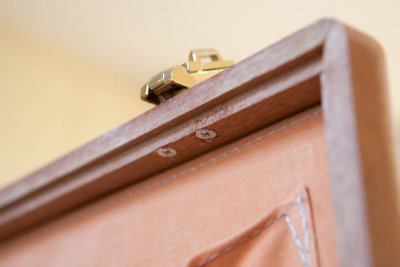

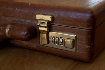

Detail van slot, en deels het handvat. Lijkt me beter om te verwijderen om er beter bij te kunnen met schuren.

Laten we het hopen. Ben stiekem al begonnen en het handvat en slotjes zijn er al af. Bekleding aan de binnenzijde was inderdaad verlijmd. Klein openingetje gevonden en met een schroevendraaier er tussen gewrikt. Komt heel redelijk los zonder scheuren, etc. Het is overigens stof over een stuk 'karton' gestikt en dat zit dan verlijmd op het hout.

Mooie koffer, 60 is zeker veel te grof. Als het fineer is, heeft het de dikte van een ansichtkaart, daar moet je niet doorheen schuren. Ik zou zeker niet onder de 120 gaan en dan nog heel voorzichtig zijn. Als er lak op zit, dan is mat schuren voldoende om opnieuw te lakken. Als de beschadigingen tot in het hout (fineer) zitten dan heb je kans dat het daar verkleurt is en moet je misschien alle lak verwijderen om een mooie egaal resultaat te verkrijgen.

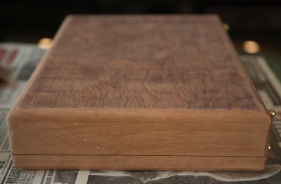

Ik ben dus even bezig geweest maar moet nu weer wat 'nuttige' dingen doen. Voordat ik daar mee begin dacht ik jullie even een update te geven, voor het geval jullie dat leuk vinden.
Al met al gaat het schuren nog best oké en valt het me reuze mee hoe lang het duurt. Wat misschien niet duidelijk was in mijn eerdere berichten was dat ik inderdaad met de hand schuur, dus geen machine. Ik heb vanochtend ook wat fijner schuurpapier gehaald bij de bouwmarkt met een korrel van 220.
Hieronder wat foto's van de bezigheden:

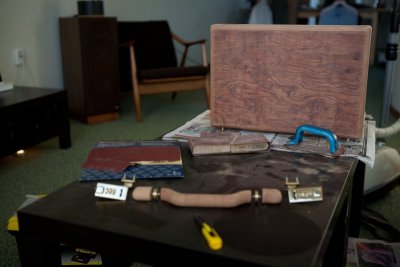

De 'werkbank', oftewel de salontafeltjes van de tv-hoek boven. Buiten is het vochtig en mij te koud.
Schuurpapier (150), eigenlijk voor elektrisch schuurapparaat, maar paste precies om twee kurk blokjes heen die ik had gevonden.

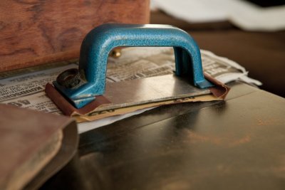

Later had ik dit handige klemmetje ook nog gevonden, heb er een stukje 220 op gezet.

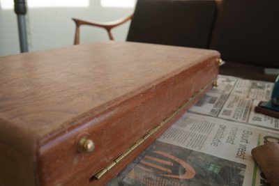

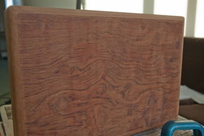

Eén van de zijkanten van de koffer. Ik denk dat ik het nog wat verder op moet schuren..

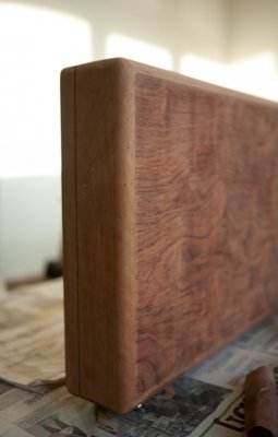

Zijkant en ronding, de ronding doe ik op de hand met een los stukje schuurpapier.
Onderkant van de koffer moet nog worden gedaan, denk dat ik hem toch nog verder uit elkaar haal voor ik hier aan begin.

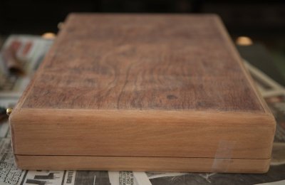

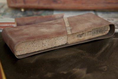

Een van de korte zijden van koffer, de 'witte puntjes' en een aantal kleine gaatje kwamen te voorschijn na het schuren. Het lijkt me wel massief hout, weet niet waar het door komt.. Is dat houtworm?
De andere kant heeft het niet, dit is het enige vlak waar dit voorkomt.

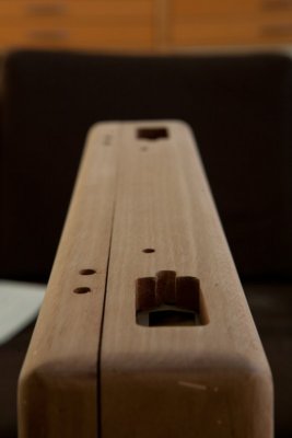

Bovenkant van de koffer waar de slotjes en het handvat normaal zouden zitten.

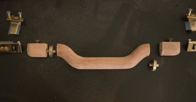

Het handvat en de sloten. Dit is nog een van de lastigste dingen om te schuren door de ronde vormen. Moet nog verder worden geschuurd, voorlopig heb ik het allemaal met een los stukje papier gedaan..
Dat was het dan voorlopig, later op de dag pak ik nog wat stukjes en haal ik hem waarschijnlijk helemaal uit elkaar. Ik hou jullie op de hoogte! Tot dus ver leuk projectje om te doen.
PS: Is het mogelijk om meerdere foto's in een keer toe te voegen? Eén voor één is het zo veel werk..

Ziet er goed uit! Waarom die gaatjes nou tevoorschijn komen is mij ook een raadsel, het zal zeker een massieve plank zijn. Close-up foto's verduidelijken misschien?
Je kunt meerdere foto's tegelijk opladen door na je eerste foto geselecteerd te hebben, vervolgens via dezelfde "knop" je volgende foto te selecteren etc. en dan als laatse handeling klikken op toevoegen. Ik zou de schanieren aan de onderzijde ook verwijder alvorens te schuren. Zo beschadig je het schanier niet en heb je goed ruimte om te kunnen schuren. Het lijkt, en zal zeer waarschijnlijk, messing zijn en is erg zacht. Wees voorzichtig met het verwijderen van de schroeven, waarvan ik aanneem dat deze ook messing zijn, want deze breken snel af vooral wanneer ze opwarmen doordat je ze bv met een accuschroemachine te snel eruit schroeft. Zou ik dus met de hand doen. Het zou kunnen zijn dat bij het verwijderen van de schroeven je ze zo beschadigd dat je ze wil vervangen. Als je dat doet smeer dan een beetje kaarsvet (paraffine) of bijenwas aan het schroefdraad voordat je ze er weer in jast.
