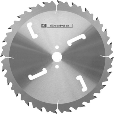

ik heb nog een zaagblad liggen van mijn vorige tafel en dat is een speciaal blad om te schulpen van het merk Stehle , en dat zou wel eens 24 tanden kunnen hebben , aleen moet ik dan eens kijken of dit op de Dewalt past .

Het zaagblad dat ik vroeger eens gekocht had speciaal om te schulpen is deze uitvoering

Het originele zaagblad is 24T, en daar kun je prima mee schulpen, heb ik ook wel gedaan. Ik heb nu duurdere bladen maar het verschil voor balken is me nog niet echt opgevallen. Dus ik zou er gewoon mee aan de gang gaan.

Sowieso bij schulpen van massief hout altijd het zaagblad op maximale hoogte! En uiteraard het juiste zaagblad kiezen: het zaagblad wat hierboven staat is het ideale blad om te schulpen.

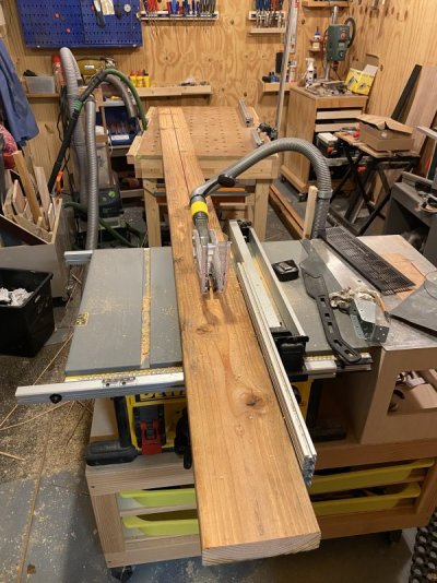

elzenmaa
23 nov 2014
544
129
Gebruik voor het schulpen een blad van Ecotools met 24 tanden.
Gaat prima. Ik heb ook een hulpgeleider op mijn Dewalt gemaakt. Naast het voorkomen van mogelijk risico op klemmen helpt deze je ook bij het richten van de balk.

Blazer
20 jun 2021
111
13
Haacht
elzenmaa ,
Bedankt voor de foto , ja ik heb een 24 tanden blad is nog nieuw , en heb ook nog dat blad 24 tanden van Stehle dus ga nu niet nog een extra blad kopen met 24 tanden , maar die extra geleiding ga ik wel voorzien , de balken die ik moet zagen zijn ook niet zo lang
