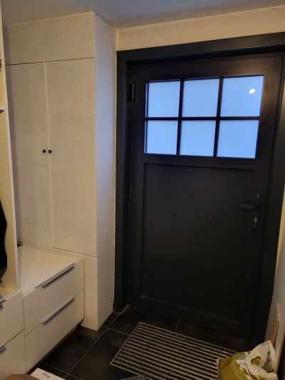

Schuifdeuren voor meterkast

Je bent de ventilatie van de meterkast vergeten. Er is een gasmeter. Door de ventilatie is er minder ophoping en ruik je het gas sneller bij lekkage.
in NL is het officieel zo dat de deur van de meterkast van boven tot geheel onder moet doorlopen (bij nieuwbouw/verbouw).
Waar staat dit?

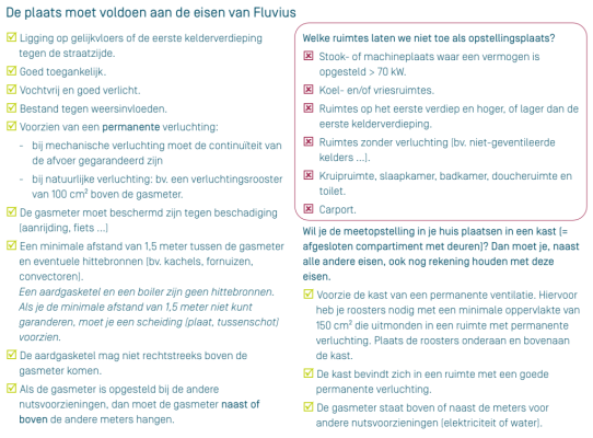

jorisvh
In België weigert de netbeheerder (normaal gezien) de kraan open te draaien als er in de ruimte waar de gasmeter hangt geen permanente ventilatie is, bvb natuurlijke ventilatie van min 100cm2.
Uiteraard enkel zinvol als die ventilatie nu in de kast zit.
Waarderingen: ZotVanHout
jorisvh
Zie:
Normaal gezien zou er in de ruimte waar de meter hangt nu al een ventilatieopening van 100cm2 naar buiten moeten zijn. Anders hadden ze de nieuwe gasmeter niet mogen open zetten.
Als die ventilatie er is en binnen de kast zit, is alles al in orde.
Indien niet moet je dus, in principe, in de kast onder en boven de meter 150cm2 voorzien. Daar kan een koelkast plintrooster prima voor dienen, die zijn normaal gezien >200cm2. Maar dan nog moet er in de ruimte waar de kast staat 100cm2 ventilatie naar buiten zijn.
Energetisch is het wellicht best als de ventilatie van in de omkasting recht naar buiten gaat.
Je bent vast niet de enige waar het niet helemaal conform is maar ik ben persoonlijk met gas liever te voorzichtig.

Goh, die verbouwing is 13 jaar geleden en er is toen zoveel gebeurd, ik herinner me niks specifieks daaronder. Een 2tal jaar geleden kregen we de digitale gasmeter en toen zei de installateur ook niks. Er is geen opening naar buiten (Zie eerste foto) behalve waar alle buizen en kabels binnen komen wel wat tocht.
Goed om weten ik bekijk t eens, bedankt voor de info

Was het misschien niet verstandig geweest om deur alleen aan kant van muur te laten scharnieren en om tussenin bijvoorbeeld te laten scharnieren met pianoscharnier zodat deurtjes helemaal open kunnen. Nu zit het deurtje aan deurzijde nog altijd in de weg moet je er voor langere tijd bijkunnen.
Eventueel aan sluitzijde een magneet erop voor het sluiten.

Zie:
Bekijk bijlage 151523
Volgens deze regelgeving zou het sowieso niet mogen.
Als het in kast zit moet gasmeter hoger of naast andere meters zitten zie laatste regels.
Daarnaast moet ventilatie rechtstreeks naar buiten want naar binnen mag niet omdat binnen geen constante verluchting is.
Maar aangezien het er al zit word het toch gedoogt. Dus regels zijn er voor nieuwbouw bij bestaand geld dat in mindere mate maar is geen richtlijn.
Het belangrijkste ontbreekt directe toegang ivm calamiteiten. Dat zou ik persoonlijk veel belangrijker vinden en dat is er niet echt. Door kast of deur
