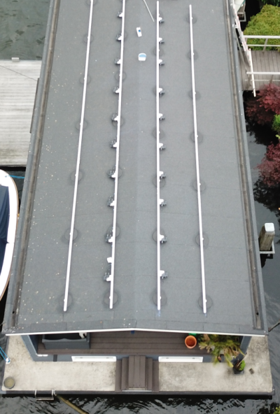

Je ken hier goed zien hoe ze het hier hebben gedaan. En ze hebben dit soort ankers gebruikt
Hebben ze bij mij ook toegepast (niet Eneco, maar een regionaal bedrijf). Werkwijze was: uitmeten van lokatie profielen, onderliggende balken opzoeken, ankers daar vastschroeven, rond stuk dakleer eroverheen branden, profielen bevestigen, enz.
Kijk even op je dak of er patches rondom de ankers gebrand zijn. Zo ja, dan zal er geen sprake van lekkage zijn.
Maar schroeven door je dakbeschot hoort natuurlijk niet.

Het spijt me voor Mathieu, hier zijn ze enkel geschroefd met de ankers en nee ze zijn echt niet in de balken geschroefd, gewoon waar het uitkwam kwa maat voor het profiel. Elke 1,5 mtr ongeveer een anker, vast geschroefd dwars door het dakleer en daarna een schijf dakleer eroverheen gebrand. Zit alweer 3 jaar zonder ook maar 1 probleem. Je kan misschien begrijpen dat ik niet echtzit te wachten op extra ballast, ik lig al redelijk diep met mijn woonark en hoef niet nog diepoer te komen.

Bekijk bijlage 142288
Dat in jou geval extra ballast niet wenselijk is kan ik begrijpen. Maar dat wil nog niet zeggen dat de montage volgens de voorschriften voor platte daken uitgevoerd is. En dat het goed blijft gaan. Bij een vlakke opstelling, panelen parallel aan de dakhelling zal de windbelasting waarschijnlijk niet bovenmatig toenemen. Bij schuinere opstelling, onder hoek ten opzichte van het dak, is dit anders.
