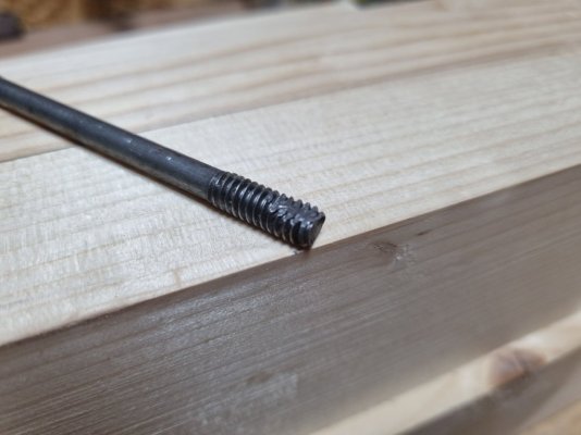

Dit is er met de draadstang gedaan bij deze schaaf. Het is alleen iets beschadigd en daardoor niet meer gangbaar. Volgens mij is dat nog wel te herstellen. Met de hulp van chevy66 gaat dat helemaal goedkomen (waarvoor alvast dank!).

Als ik dat zo zie, kunnen we beter even kijken of we een nieuw asje kunnen maken. Als je ook de rest van je schaaf mee neemt, dan kunnen we even passen. Hoe lang is dat asje en hoe dik over de draad? Dan kan ik alvast een passend stukje as er bij zoeken. Het moertje uit het handvat is het makkelijkste als pasmoer. Gezien de grofheid van de draad, denk ik dat het een gangen draad is en niet metrisch.

De as is 95 mm lang. De schroefdraad aan weerszijden 6 mm buitendiameter en 17 mm draadlengte. De rest van de as heeft een diameter van ongeveer 5 mm.

Samenvattend hebben stanley schaven dus 7/32 -20 ww draad. Waar de amerikanen 12-20 unc in stoppen ter vervanging. Verschil is de 60 gr punthoek van unc. De nooitgedagt schaven hebben 1/4 -20 ww draad.
