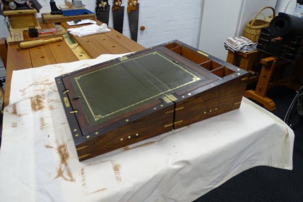

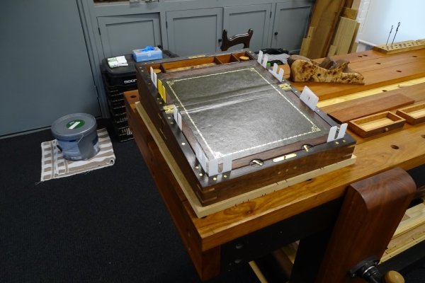

Heb vandaag het leer gelijmd op de panelen.
Het leer dient dadelijk als een soort scharnier voor deze panelen.
Moest nog even wat beenderlijm maken om het te maken.
ben nu bezig om wat bijenwas te maken zodat het hout er straks
hopelijk mooi en glanzend uit ziet.

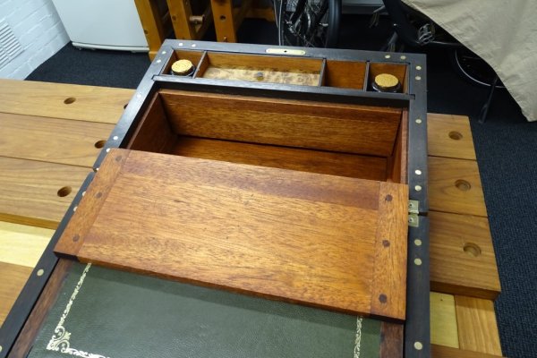

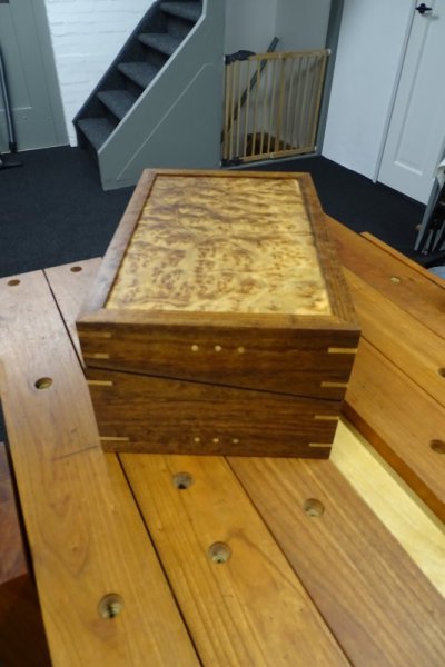

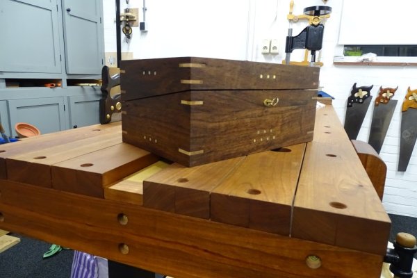

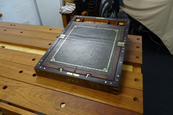

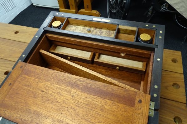

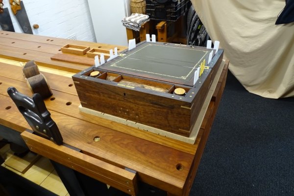

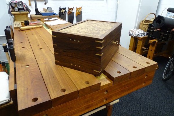

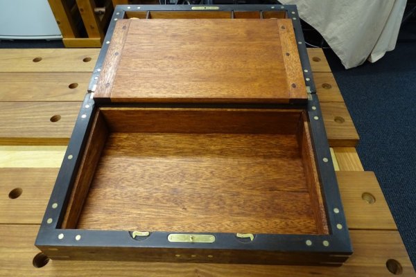

Kistje is eindelijk klaar.Probeer voor me zelf de lat steeds wat hoger te leggen.
Ik heb weer wat dingen gedaan die ik nog nooit geprobeerd had.
Bv,messing toevoegen aan een werkstuk.
Heb het in de bijenwas gezet.(mix van bijenwas met jojoba olie)
Het binnenwerk is meranti hout wat ik een kleurtje heb gegeven(kers).
Dit heb ik gezaagd uit een stijl van een oud deurkozijn.
De splines in het kistje (ovangkol) zijn van gebruikte roerhoutjes voor verf(beuk).
In het deksel zit een stuk golden madrone fineer verwerkt.
Verder zit er rondstaf messing in verwerkt.Niet moeilijk om te doen,maar toch.
Het latje voor de verborgen lades heb ik voorzien van een 4mm magneetje(dit werkt perfect).
Is geheel gemaakt met handgereedschap dus zonder stroom en accu.
Ik heb wel een stofzuiger gebruikt:D.
