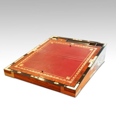

Ik ben voor iemand een kistje(koffertje) aan het maken die onderweg wel eens zit te schrijven.
Nu zoek ik een stukje leer die mooi bewerkt is of iemand die weet waar dit eventueel te koop is.
Het betreft een stukje leer met een mooie band erin bewerkt.

Zou even op MP kijken daar kom je wel regelmatig grote stuken rest leer tegen.
Deze gebruik Ik om beitel rolen of beitel beschermers te maken.
Het goud inleg zou ook een boekbinder kunnen doen, deze hebben de pers en de folie wel liggen.

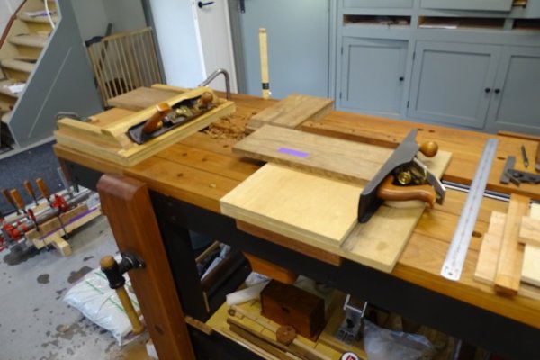

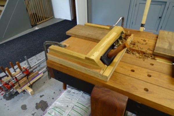

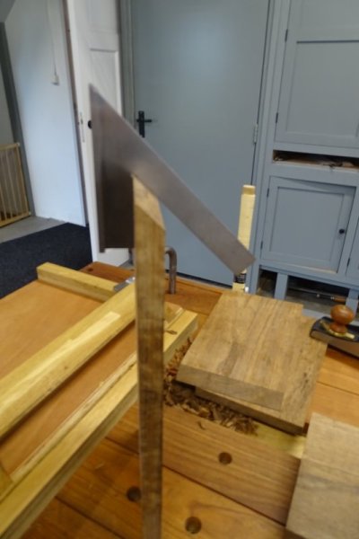

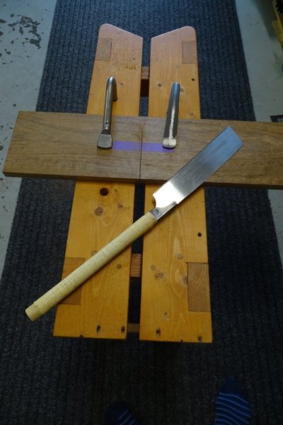

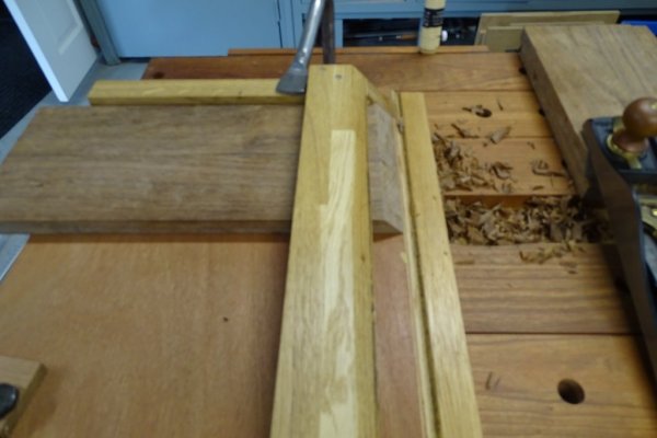

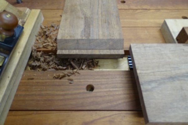

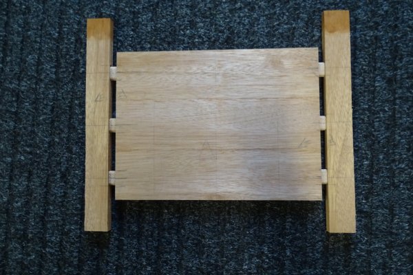

Ben rustig aan begonnen met mijn kistje.
Had al wat hout klaar gemaakt ,waaronder het ovangkol gevlakt en haaks gemaakt.
Daarna gelijmd en geschaafd om op de gewenste breedte te komen.
Planken op lengte gezaagd met de kataba.
Wat hoeken op 45 gr gezaagd met de ryoba zaag en met de futselplank afgewerkt.
Toch fijn zo'n hulpstuk.Mooi stukje fineer wordt er ook nog in verwerkt.
Alles met het handje gemaakt.

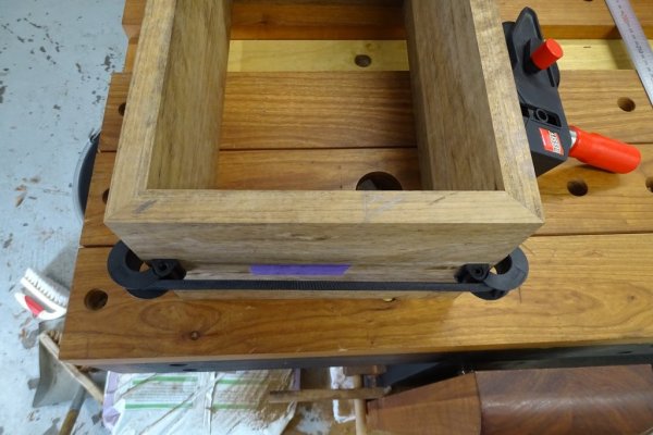

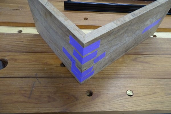

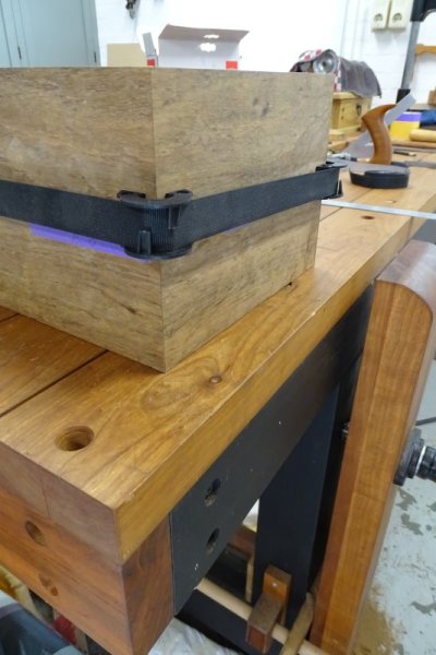

Heb al mijn hoeken verstek gezaagd en op de futselplank afgewerkt.
Even snel kijken of het er een beetje goed uit ziet.valt niet tegen.

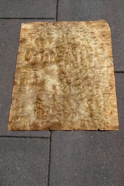

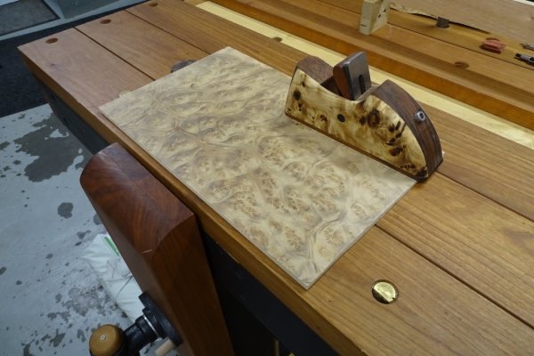

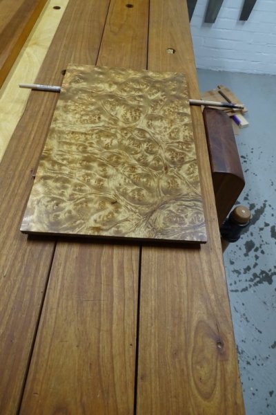

Heb vanmorgen vroeg het paneeltje wat in de deksel komt gefineerd.
Omdat het altijd wel spannend is om te fineren heb ik geen foto,s van.(tijdsdruk)
Heb wel een filmpje van mijn grote voorbeeld hoe ik het gedaan heb.
Foto van paneeltje volgt.gelijmd met old brown glue,dit is een warme lijm.

Grappig wel dat je 'tijdsdruk' noemt, want bij het bekijken van het filmpje dacht ik ook " schiet eens op joh, die lijm koelt af!"
Maar ik neem aan dat het gelukt is.
Verstekken zagen met de hand: daar waag ik me nog niet aan. Al zou ik dat eigenlijk wel moeten doen want oefening baart kunst.

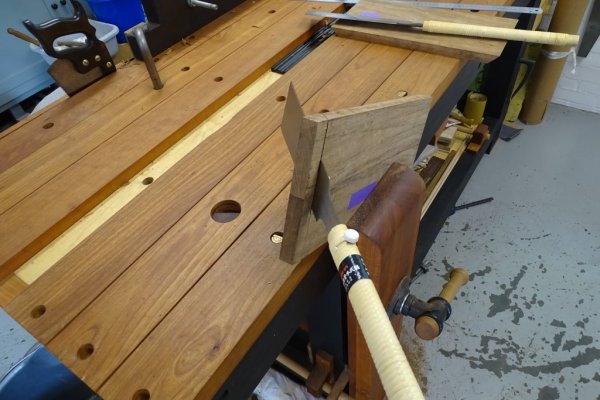

Probeer zo kort mogelijk langs het lijntje te zagen,daarna op een speciale futselplank afwerken.
De eerste 2 pogingen met zagen was matig daarna had ik de smaak te pakken.
lijmen is gelukt,ziet er netjes uit.al zeg ik dat zelf.

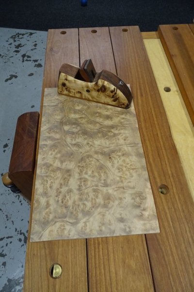

Ben even aan het knutselen geweest met mijn nieuwste aanwinst,een schraapschaafje.
Gaat wel goed alleen vindt ik het iets te smal,goed excuus om een iets grotere te maken.
Daarna fijn schuurpapiertje er over en eerste olie laagje er op.
