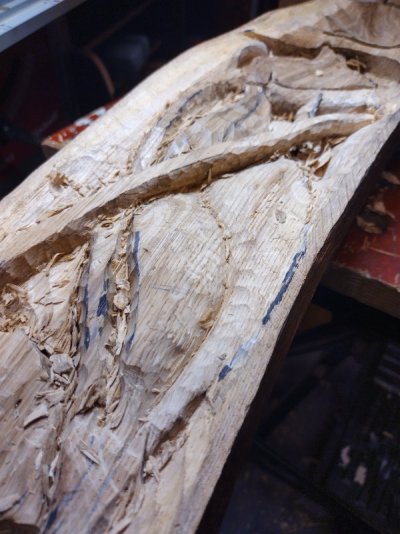

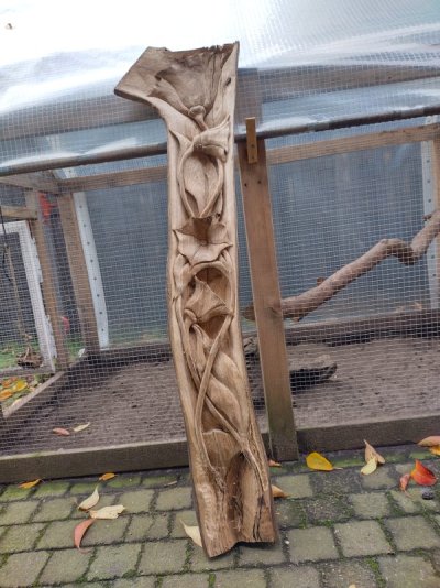

Om zoveel mogelijk diepte te creëren wil ik zo veel - en zo ver mogelijk ruimte openwerken onder de stengels en bladeren.
Ik heb de diepliggende bloem al iets verder uitgewerkt maar durf nog niet te scherpe randen te maken.
De kans op afbreken door er op te steunen met je mes of guts is te groot.
Wat ik wel merk is dat het gesneden deel snel vuil/donkerder wordt.
Moet ik dan straks alles nogmaals schoonschrapen ?, misschien valt het straks minder op.
De diep liggende delen baren me soms kopzorgen, hoe kom ik onder die stengel of dat blad om de bodem mooi vlak te krijgen......... Door steeds maar met verschillende gekropte gutsen te werken probeer
ik het zo mooi mogelijk te krijgen. Maar het kost veel tijd en aandacht om te zorgen dat je niet iets anders beschadigd.

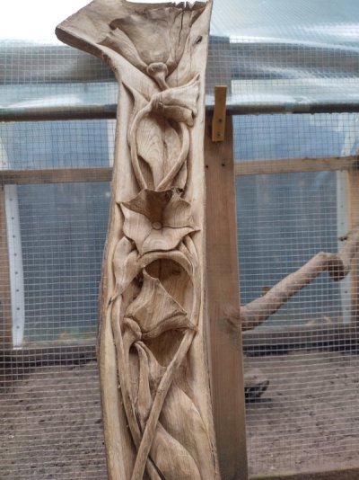

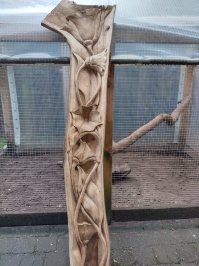

De grote vormen zijn nu duidelijk naar voren gehaald. Meer vormen ga ik niet uitsnijden. Nu is het afwerken begonnen ( een hele klus nog ).

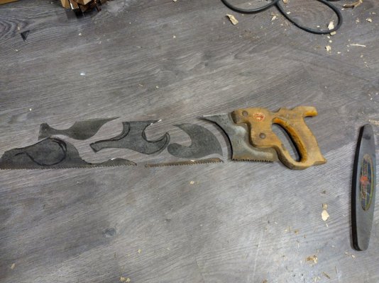

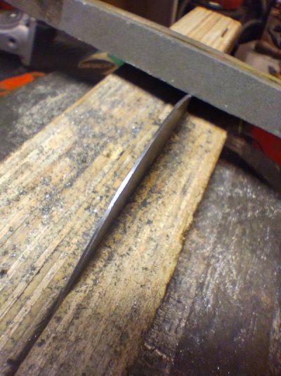

Ik ben aan het proberen zelf schrapers te maken om het geheel straks gladder af te werken.
Van een oude handzaag, €0,50 op de rommelmarkt, met een slijptol de grove stukken er uit gezaagd ( dunne snij schijf ), met een dikke afbraam schijf de vorm verder aangebracht.IMG_20211106_211059_HDR.jpg
Met een wetsteen het snij/schraapvlak glad gemaakt. Dit is belangrijk om straks een goede braam te kunnen maken . Is dit te ruw krijg je geen glad resultaat.
Nu eerst even oefenen met de schrapers voor ik ze ga gebruiken. Het resultaat volgt.

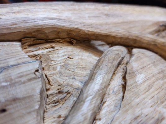

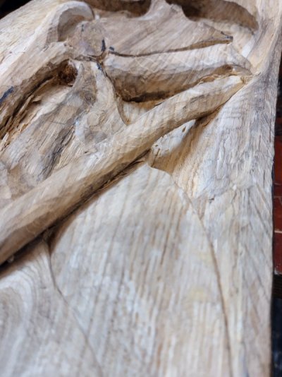

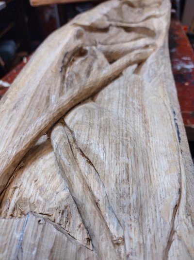

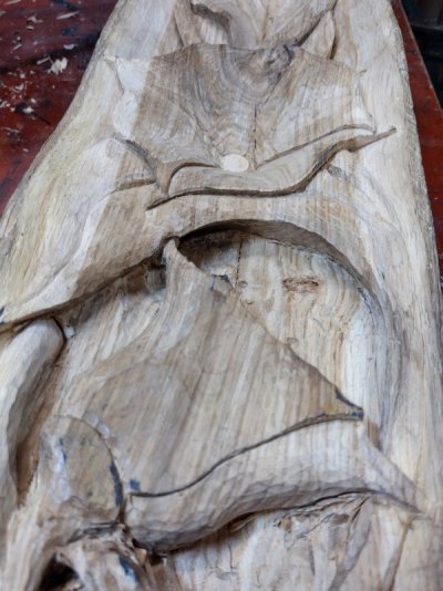

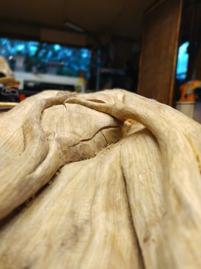

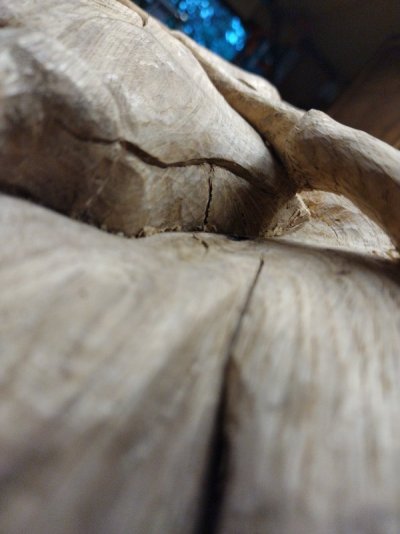

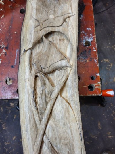

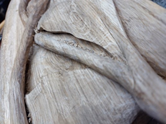

Ik heb een paar overzicht foto´s gemaakt.
Ook een video zodat de diepte beter overkomt.
Op deze foto is beter te zien welke delen het om gaat . Het blad naast de stengel loopt naar binnen weg en de ruimte tussen blad en stengel is beperkt. Lastig om er binnen in delen mooi vlak te krijgen.
Ik heb op aanraden van Hans van Wijk een sikkel guts gekocht en hierbij is dit erg handig.
