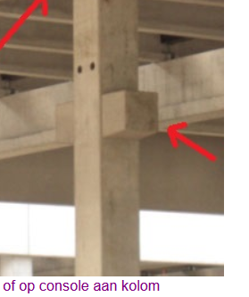

1 kant vast de andere kant moet kunnen bewegen bijvoorbeeld door een soort van console aan de boom te bevestigen.

je maakt aan 1 van de bomen een oplegging vast zodat de balk dar min ot meer los op kan leggen en dus bewegen
