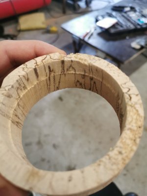

Hallo,
Ik ben nieuw met houtbewerking, en vroeg me af of de pof die vrijkomt van beschimmeld hout gevaarlijk is.
Ik ben namelijk een mooi stuk hout tegen gekomen met mooie zwarte aders, alleen nu vroeg ik me af of dat gevaarlijk kan zijn om daar mee te werken. Alvast bedankt

Ik ben geneigd om ja te antwoorden, want nadat ik een stuk eiken met schimmel in de draaibank had bewerkt heb ik een paar dagen verschijnselen van griep en verkoudheid gehad. Kan misschien ook puur toeval zijn, als ik het weer zou proberen en met het zelfde resultaat dan wordt het al meer zeker.
En zo is er ook het verhaal dat schuurstof van taxus giftig is omdat de bes daarvan ook giftig is, of alleen het pitje.
Hout met slaap, zo wordt hout met deze zwarte aders genoemd. Die aders is in feite het begin proces van verrotting van het hout. Kleur van die aders zijn verschillend, hangt af van de soort schimmel die het veroorzaakt en ook van de houtsoort.
Het is verstandig om dit soort hout met adembescherming te verwerken. Als die schimmel in je longen komt dan kom je daar vrijwel niet van af zie Levensgevaarlijke schimmels rukken op, onderzoekers slaan alarm
Dus voorzichtigheid is geboden.

Ik zal voor nu stoppen met het bewerken er van omdat ik niet voldoende beschermingsmiddelen heb. Heb het wel al uitgezaagd en beetje geschuurd, hoop nergens last van te krijgen.

De zwarte strepen zijn demarcatie lijnen. Dit zijn afbakening van het schimmeltje die claimd als het ware een stukje hout. Maar terugkomend op de vraag ja even een goede mondkap halen en voorzichtig met het vrijgekomen stof

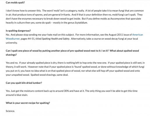

De schimmel is niet gevaarlijk, (je ademt de sporen in elke keer dat je ademt, ze zweven overal in de lucht) het stof dat je produceert is wat gevaarlijk is van alle houtsoorten, stof van het slaap bevattend hout geeft geen extra of meer gevaar dan van hout zonder slaap.

De sporen (de zaden) van een schimmel zijn inderdaad niet schadelijk. Maar de schimmeldraden wel ik merk het zelf al met weg frezen van een stobbe. Eentje zonder slaap is alleen stoffig maar een met slaap dus schimmel loopneus hoesten pijnlijke ogen. Zelf met het wegzagen van een boom met witrot merk je het al wel zeker. Maar een oeverloze discussie over of het nu wel of niet gevaarlijk lijkt me niet heel zinvol. Ik geef alleen mijn mening over dit onderwerp. Gestoeld op 15 jaar ervaring als boomverzorger.

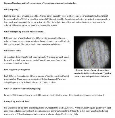

Fungus/schimmel kan niet in leven blijven als de vochtigheid in het hout (of andere plaatsen) onder de 20% is.
De makkelijke en veilige manier is het hout drogen.
Als je wat meer wil weten van schimmels en wat je er mee kan doen, lees de informatie dat hier te vinden is.
northernspalting.com
