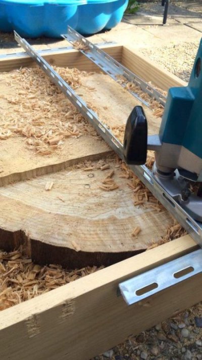

een vvd van 60 cm is een hele klepper, dus weinig leden in jouw omgeving zullen er een staan hebben
de schijven zijn kops hout, dus dwars op de draad schaven, wat veel moeilijker is
om grote oppervlakken te vlakken gebruikt men dikwijls de bovenfrees
een geleider links + rechts van het werkstuk, daarboven een geleider waarin de frees op en neer gaat

Is dit wellicht een oplossing?
Hier een voorbeeld van wat @ZotVanHout bedoeld.
Bekijk bijlage 100513
Ik was al aan het zoeken voor een geleider een bovenfrees heb ik wel echter nog nooit gebruikt haha
Dus ja dit is zeker een haalbare oplossing voor mij

Ook simpel te maken met wat restjes multiplex. Tip is wel om niet teveel in 1 keer eraf te willen halen. Liever een paar keer eroverheen en steeds de frees iets naar beneden. Heb vorige week een tafeltje met een diameter van 70 cm in ca 30min vlak gekregen.

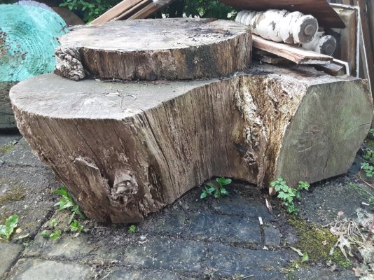

Beste mensen, wat een leuke tips en creatieve uitspattingen te lezen. Ik heb ook een vraag. Ik heb al geruim twee jaar een dikke plak Europees eikenhout buiten liggen. Het hout werkt en ik vraag me af of deze plak zolang deze al buiten ligt te bewerken is vanwege het vocht. Ik heb meerdere tafels gemaakt en doe dat zelf met een mal en bovenfrees. De plak hout is loeizwaar. Zou ik al kunnen beginnen met afvlakken of moet deze toch eerst binnen en vochtig staan alvorens te beginnen? Op de volgende manier (zie fotos) maak ik de tafeltjes. Vanwege de werking van het hout, de barsten en scheuren denk ik na over het vullen met (glow in the dank oid) epoxy, wellicht met een leuke vorm erin gefreesd . Wie heeft tips? Hartelijke groeten, Oebele

Ik mag hopen dat je niet ruim een cm in 1 keer afneemt? Dat gaat een keer mis, je belast je machine onnodig zwaar en je bits worden sneller bot, waardoor de belasting alleen maar toeneemt, als er iets breekt loop je grote kans ernstig letsel op te lopen

ik zou het hout eerst eens van de grond halen en er een afdakje boven maken zodat het droger wordt
of inderdaad naar binnen verhuizen.
eventueel kan je het wel min of meer op maat maken dan droogt het wel sneller

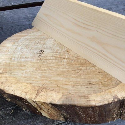

Kan je dit vlakken ook op vers hout doen. Heb vandaag een mooie plak hout van een wilg kunnen bemachtigen die vanochtend omlaag is gehaald. Echter is de schijf niet vlak, maar wel erg mooi.
van verse wilg verwacht ik dat die zich als verse pudding gedraagt
het is op zich reeds zacht hout
en dan nog vers = nat er bij
hoe droger, hoe minder zacht
en na het vlakken zou die door het drogen toch nog trekken
welkom als nieuw lid !
Dank je wel voor de informatie. Ik ga kijken wat het gaat doen. Ligt nu in mijn garage te wachten tot ik er tijd voor heb. En bedankt voor het welkom heten.
