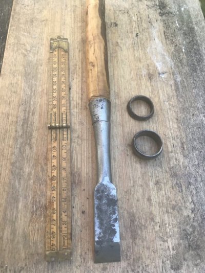

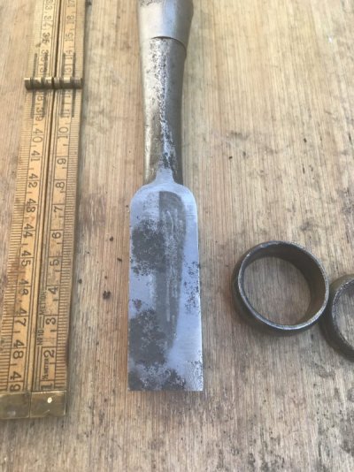

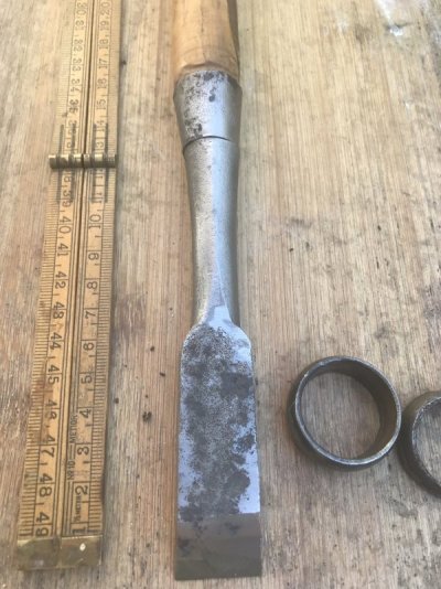

Ik boor pen en gat verbindingen voor en dan kan ik ze uit met wat ik in de buurt heb liggen.
Dat kunnen oude Japanse zijn (daar heb ik er veel van gekregen) en of een pick stick zijn uit Engeland en of een Nooit gedagt.
De kwaliteit is vergelijkbaar, belangrijkste voor mijn is een zachte hamer zodat ik het heft van de beitel niet hoef te vervangen.
Als voorbeeld een Japanse beitel waar ik een nieuw handvat voor gemaakt heb.
Nadeel van deze soort is dat de ring van het handvat (katsura) soms vervangen moet worden.
Weet niet of deze voor u recht genoeg zijn?

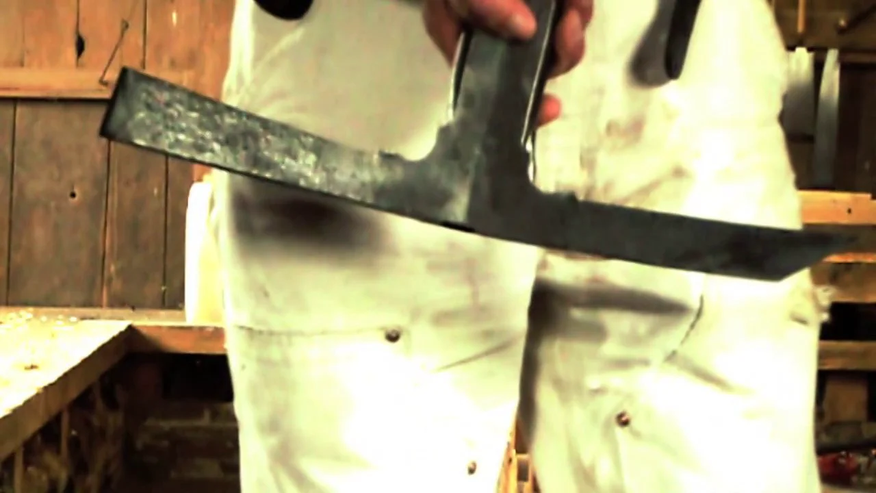

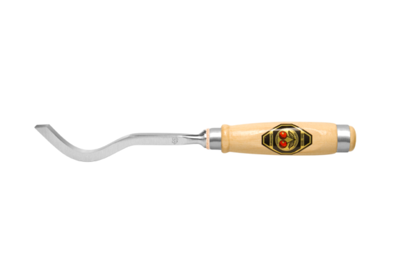

Ik ben ook iemand die alles met handgereedschap doe.Ik boor ze ook voor en werk het af met een gewone beitel en gebogen beitel.Kan gewoon met een booromslag en scheelt een hoop hakken.Ik heb ook schietbeitels maar het uitboren heeft wel mijn voorkeur.En met een deuvelmal boor je ook nog eens netjes recht.Hierbij een voorbeeld filmpje.

hoe boor je die voor ?
Met inderdaad een booromslag en een ring die ik om de boor doe.
Zet het geheel klem in een meubelmakers bankschroef en zo kan ik horizontaal recht boren.
De ring geeft afwijkingen aan. Tape om de boor voor de diepte.
Dit doe ik omdat het minder hakwerk is en het voor boren voorkomt splijten van het hout en slijpen van beitels
Afwerking met een hoekbeitel en een rechte lange
Bekijk bijlage 168142
Ik vind het op deze altijd enorm lastig om een strak resultaat te krijgen. De hoeken zijn wel recht te krijgen. Maar de punten tussen de boorgaten aan de lange zijde krijg ik nooit netjes weg. Als ik die voorzichtig wegsteek op het langse hout blijft dat niet mooi recht. En haaks op de nerf werken lukt niet omdat er te weinig hout is.
Heb je tips om dat te verbeteren?
Uiteindelijk is deze methode sneller en daarom zou ik het graag onder de knie krijgen. Nu houdt het vele hakwerk me tegen om pen & gat vaker in te zetten.
Uitboren met een diameter boor 2 of 4 mm kleiner dan het gat, dan heb je aan beide kanten genoeg vlees over om de punten recht te steken, zonder dat je lange zijde verknalt.
Dan per 0.5 mm naar de juiste maat toewerken.

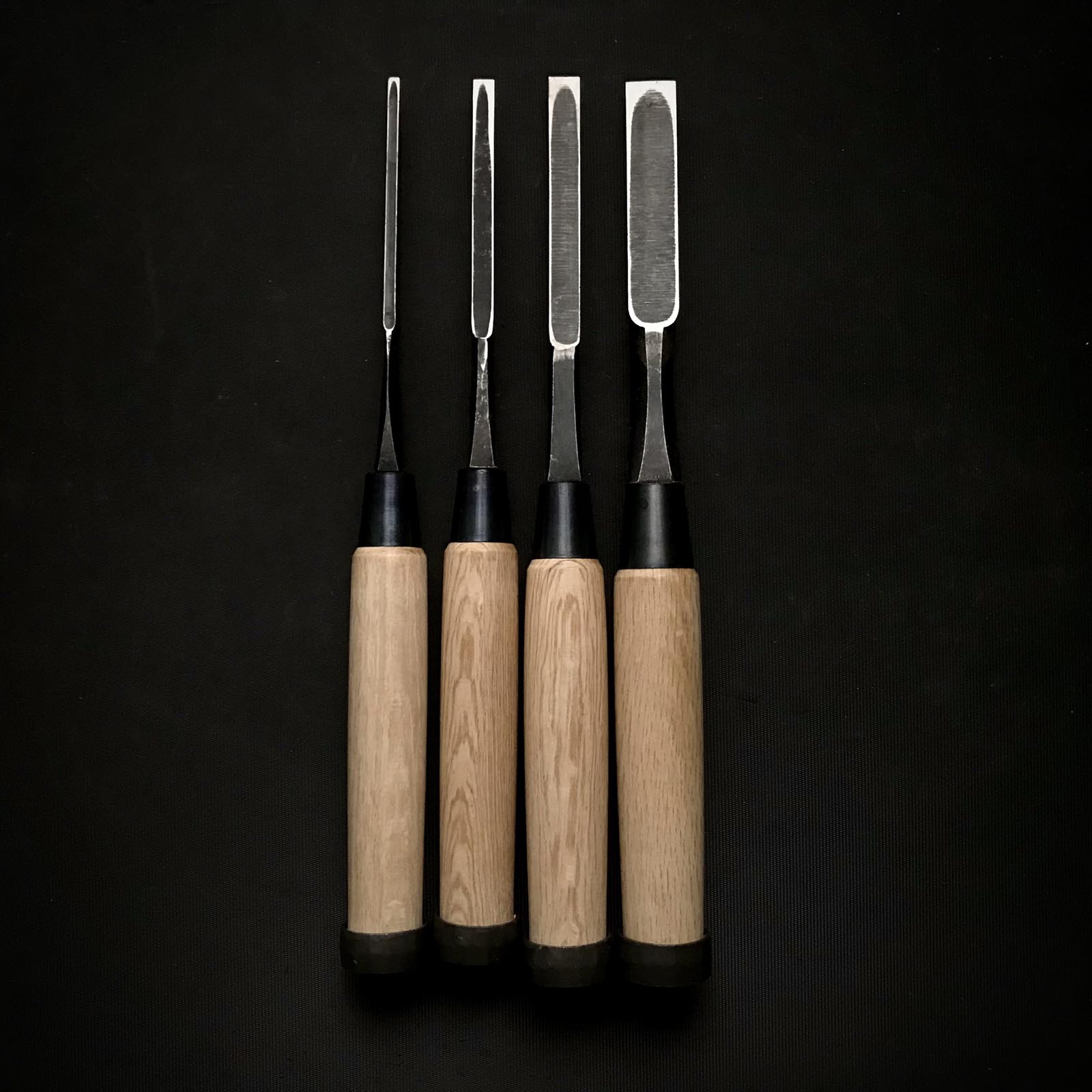

Ik kan de vraag niet terugvinden, maar hier wat voorbeelden van Japanse 'schietbeitels' (Atsu Nomi, maar ook Tataki Nomi, Mukomachi Nomi en andere benamingen…):
NB Dat er steeds minder aanbod is in dit soort specifieke beitels, omdat de 'uitstervende' ambachtslieden de vraag niet aan kunnen (volgens Imoue-san in Tokyo).
