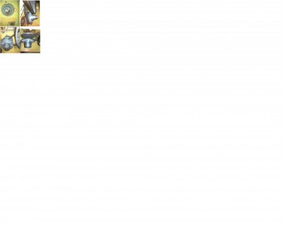

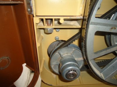

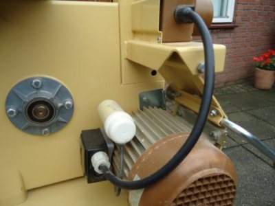

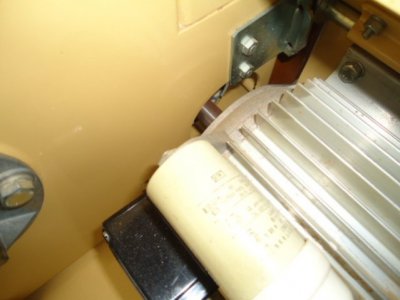

Het heeft er toch alle schijn van dat de aandrijfriem te kort is, of dat door wat voor reden dan ook, de motor niet goed op z'n plaats zit.
Peter
Woodmann

Ik heb even de v snaar afmetingen opgezocht...
OPTIBELT VARIOPOWER 13*5*750 LI
De andere v snaar welke ik heb liggen is een...
OPTIBELT SUPER VX 13*5*750 LI
Volgens de explosietekening bij de Scheppach zou dit ook de juiste v snaar moeten zijn.

Woodman,
Heb je foto's nog een keer bekeken en zie op een foto ( waar de riem boven in de poulies loopt) dat de riem niet gespannen is!!. op dit punt liggen de poulies waarschijnlijk tegen elkaar door de veerdruk.
Dat de riem niet strak staat betekend waarschijnlijk dat hij in de breedte versleten is? Kijk maar eens op dezelfde foto van Placebo. Op zijn foto is de riem wel gespannen! Misschien kan placebo de breedte van zijn riem opmeten of in de gebruiksaanwijzing van Scheppack nakijken.
Andere mogelijkheid is ook dat de as waar de poulie op heen en weer beweegd beschadigd is en de poulie niet ver genoeg kan schuiven. Even demonteren, schoonschuren en licht invetten.
Ik ken de Scheppach niet maar dit zijn allen algemene tips voor een variomatic.
Succes ermee, Ernie

Bedankt voor het meedenken... en misschien had ik even bij de foto's moeten zetten dat de veer gedemonteerd is en de spanning van de motor is afgehaald, waardoor de twee poeliedelen vrij bewegen en geen spanning op de v snaar (riem) staat :cool:

Woodman,
Zelf ook zitten gapen!
Misschien kun je de veer monteren,de motor zo plaatsen dat de as net vrijloopt van het frame en dan hiervan een foto plaatsen?
Als de situatie dan anders is als op de foto van Placebo is waarschijnlijk toch de riem versleten.
Groeten, Ernie

heb je een onderdelenlijst met onderdelen in perspectief van de vario. de maten zijn 13,2*5*750

De oplossing voor het probleem betreffende de aanlopende as...
Nieuwe veer voor het variosysteem besteld, ingebouwd en geprobeerd.
Optisch heeft de oude veer en de nieuwe veer bijna geen verschil, echter de veerdruk van de nieuwe veer is lager, waardoor de variopoelie wel van elkaar gaat als de spanning veranderd wordt, zodat de optibelt (v-snaar) wél dieper tussen de poelie gaat lopen.
Tja, wie had dat gedacht : )

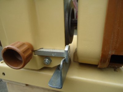

Ik heb mijn Zaag ook in zijn geheel moeten afstellen toen ik hem van scheppie gekocht had.
het slippen kan verholpen worden door de bruine bovenste knop stevig aan te draaien.
Het bovenste wiel is ook te stellen met de knop op de rug van de machine, je moet dan een kleine winkelhaak
op de zaagtafel zetten tegen het zaagblat aan en als je aan de knop draait beweegt het wiel naar voor of naar achter
zo kan je het blad mooi haaks zetten. ik ben zeer te vrede over deze machine, wat de knop aan de motor betreft, ik ben er nog niet achter.
er zit met ontspannen zaag beweging op het bovenste wiel, klopt dat.
Ja dat klopt dat heeft temaken met het feit dat je het wiel kunt kantelen met de knop aan de achterkant (afstelling zaagblad).
